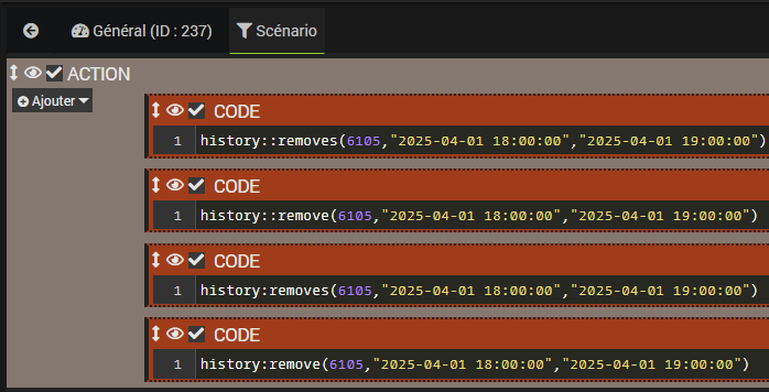

Je reviens sur ce sujet plusieurs fois traité car je n’arrive pas à effacer des valeurs dans un historique.
Je suis donc partie sur la commande d’effacement avec un bloc code dans un scénario :
history::removes($_cmd_id, $_startTime, $_endTime)
history::removes(3062,"2024-05-05 21:56:00","2024-05-05 21:57:00")
J’ai essayé plusieurs syntaxes :

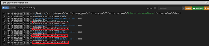

mais à chaque fois j’ai cette erreur :
et impossible de savoir d’où ca vient !

En PHP, à la fin d’une ligne, il faut un ;
  • Le 1er bloc code avec un ; à la fin de la ligne est le seul correct.
  • Pour le 2ème la fonction remove existe dans la classe history mais elle n’est pas appelable comme vous le faites.
  • Pour les 3ème et 4ème bloc code, l’appel d’une fonction appartenant à une classe, se fait avec classe::fonction
