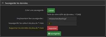

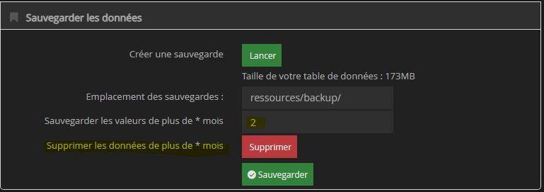

J’ai mal configuré suiviconso lors de sa mise en place et donc j’aimerais maintenant effacer les données de plus de 2 mois.
J’ai voulu tester le menu « Sauvergarder les données » et sa fonction " Supprimer les données de plus de * mois" (même si je pense pas au final que ce soit la solution à ma problématique).
Mais j’ai ce message d’erreur:
Fatal error: Uncaught Error: Non-static method conso_teleinfo::DeletebyMonth() cannot be called statically in /var/www/html/plugins/conso/core/ajax/backup.ajax.php:39 Stack trace: #0 {main} thrown in /var/www/html/plugins/conso/core/ajax/backup.ajax.php on line 39

Bon, je vais rester seul avec mon problème alors. :cry:
Il y a au moins une ligne à modifier dans un fichier, je regarde en fin de journée pour te dire ça si tu veux tester
Bon donc dans le fichier : plugins/conso/core/class/conso_teleinfo.class.php
Modifie la ligne 807 par : public static function DeletebyMonth($month = 0)
Salut Bison
Cela a fonctionné pour la partie « save ». :+1:
Il me reste à trouver comment effacer toutes les valeurs fausses.
