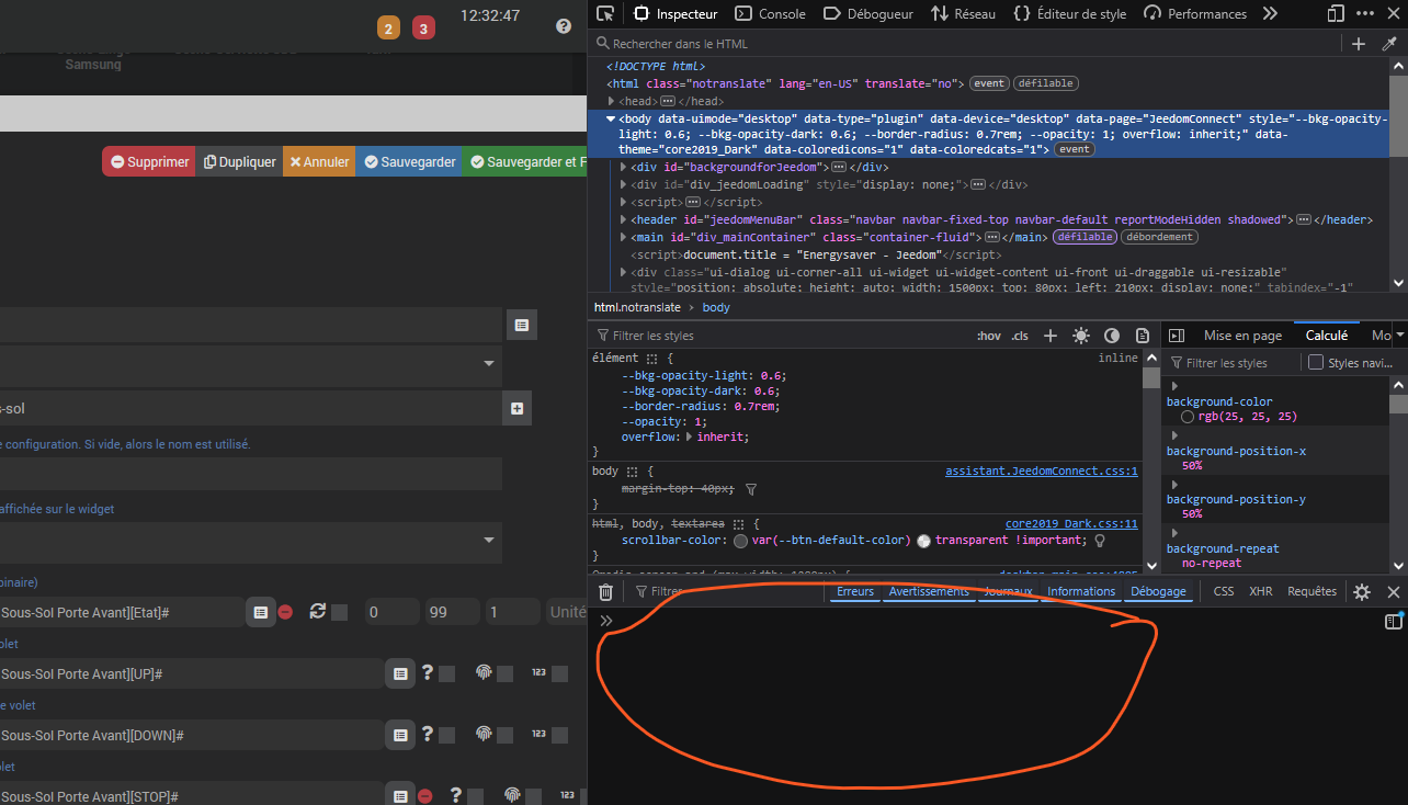

Par contre dans l’inspecteur, il y a des choses mais je ne connais pas assez …tu veux un screenshot ?

Et oui forcement, si tu ne sais pas interpréter (ce qui est normal), il faut à minima le montrer à d’autre qui pourrait savoir :slight_smile:
  1. Clique sur la corbeille pour vider les logs
  2. Clique sur ton widget : ça devrait donc montrer des erreurs
  3. Capture l’écran et montre le
Edit : essai bien depuis un autre navigateur et voir les bloqueurs X et Y que tu peux avoir utilisé sur les navigateurs

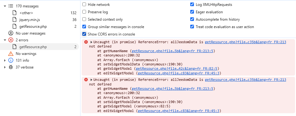

bon, sur le serveur où il y a le défaut, voici ce que j’ai lors du double-clic sur un widget:
Là c’est chrome à jour, aVirus, désactivé.
Un peu après, j’ai ces erreurs ‹ ajax › qui sont apparus…(au moins une à deux minutes après je dirais)

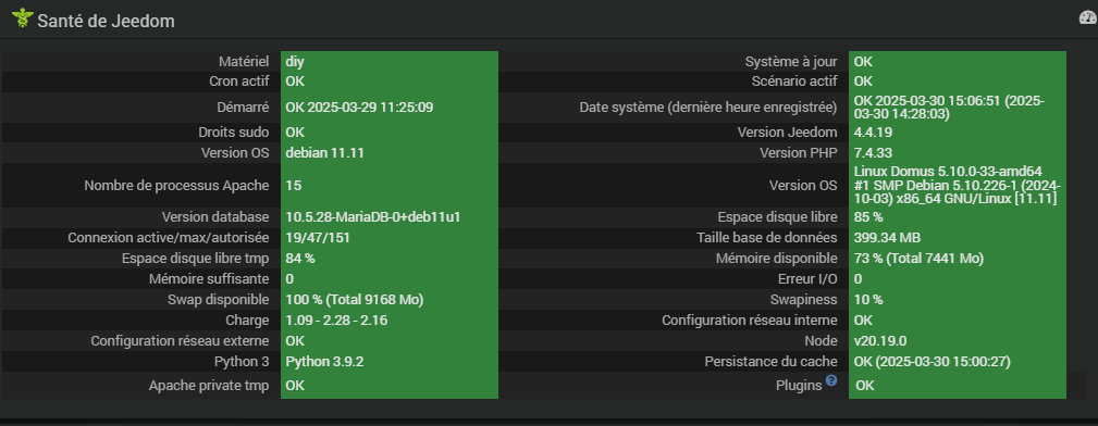

Au fait, j’avais fait un check, page santé et tout çà…système à jour au niveau Debian 11:

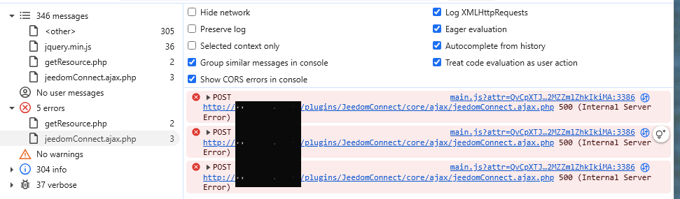

Bizarre, on voit des erreurs 500 donc je m’attendais à avoir des infos dans le http.error, sûr qu’il n’y a rien ?

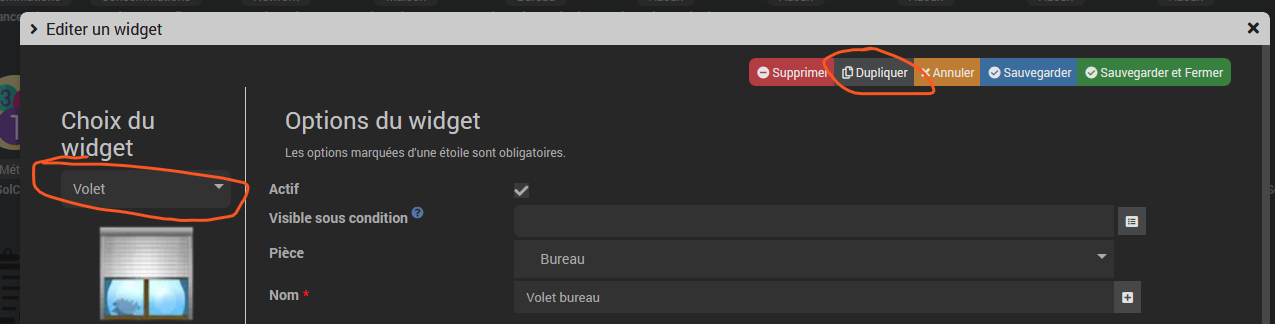

Attention il faudrait masquer ton adresse sur la capture n°2
Image modifiée , merci.
Alors et bien oui, j’ai des erreurs 500 (le fichier était à 0 tout à l’heure donc je l’ai effacé directement), je recommence la manip pour avoir les bon timestamps et je reposte.
PHP Fatal error: Allowed memory size of 536870912 bytes exhausted (tried to allocate 20480 bytes) in /var/www/html/core/php/utils.inc.php on line 970 referer: http://xxxxxx/index.php?v=d&m=JeedomConnect&p=JeedomConnect
4 lignes dans le error.log (raccord avec le nombre d’erreurs dans l’inspecteur (idem screenshot précédent)
