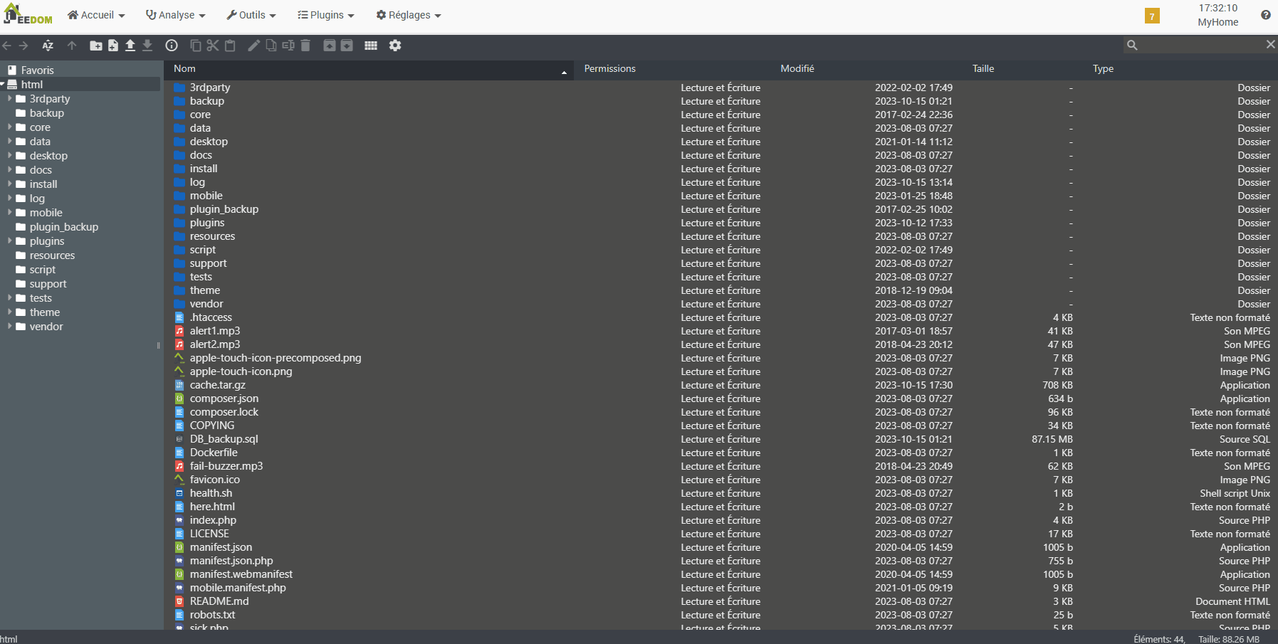

Hier, j’ai constaté que si je lançais l’Editeur de fichier la page clignote en permanence de même si je reviens sur la page principale de jeedom ça clignote.
Apparement, il n’y a pas de message d’erreur, je ne suis pas un expert Web mais le div ayant l’id « div_jeedomLoading » a son style qui change constament en passant par display: none
Solution ouvrir un nouvel onget et ne pas lancer l’éditeur. Suis-je le seul ?
Aperçu visuel du problème :
jeedom_fic

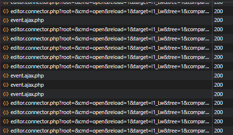

L’onglet Network :
J’ai l’impression que le refresh intervient à chaque appel de editor.connector.php
