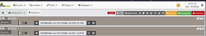

la Luna est maitre modbus IP :
Elle écrit des mots vers une supervision
et j’ai due faire un scénario programmé toutes les minutes avec ACTION, si non , même si le mot change il n’ait pas transmis
Vos commandes ne peuvent pas fonctionner. En effet elles écrivent des valeurs float32 (donc sur 32 bits) sur 2 adresses de registres successives, or les registres font 16 bits, vous avez donc un chevauchement.
C’est normal de devoir faire quelque chose de plus puisqu’il faut un déclencheur. La commande action n’est que la déclaration d’écriture.
Ça peut aussi être fait via un virtuel (il me semble).
Merci pour l’info, je n’avais pas fait attention à décaler de 2 mots
ce qui est fou c’est que ça fonctionne
je pense que c’est du faite que les valeur sont faible et sans le signé négatif
Du float32, c’est pas du int32.
