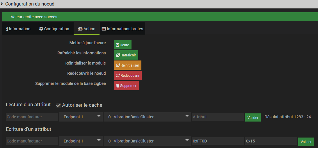

Je ne vois aucun de mes modules zigbee avec une configuration possible alors que cela existe.
Je prends pour exemple aqara DJT11LM, capteur vibration/mouvement bien connu.
Dans Configuration du noeud > Action > je peux aller lire manuellement via la lecture d’un attribut, que ce soit en décimale ou hexa :
Pour l’écriture cela se passe (même si je dirais une fois sur deux, mais je ne change pas sa sensibilité tous les jours :wink: )
Pour modifier la sensibilité, sur le très bon blog de notre Mr zigate, il faut modifier l’attribut 0xff0D du Cluster 0x0000
les valeurs sont:
  • 0x01 high
  • 0x08 medium
  • 0x15 low
Pourquoi ce genre de paramètre n’est pas mis dans l’onglet configuration du module par exemple ?
Propre au plugin zigbee officiel ou bien zigbee2mqtt, conbee, etc ont le même souci ?
Je me dis que c’est peut-être la même chose pour des modules prise pour reset le compteur de consommation à 0 etc…
