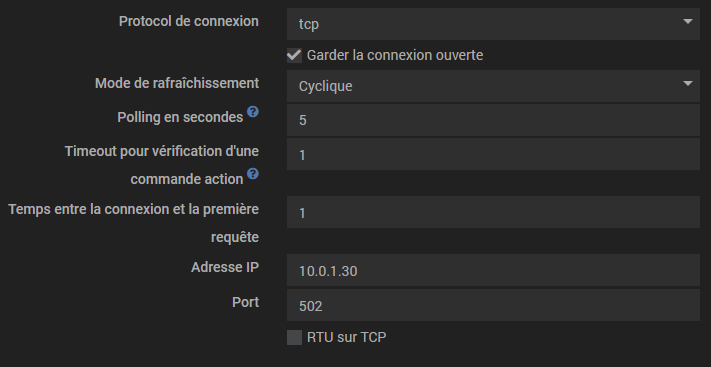

Pour la lecture sur mon onduleur, j’ai réglé les paramètres de l’équipement comme cela. Est-ce une bonne idée, que changeriez-vous par rapport à ma configuration?
Stephan
Donc la valeur du registre 47416 est déjà en kW mais avec un facteur 1000, d’après la doc. C’est bien débile comme manière de documenter, mais bon…
Personnellement, je mettrai en polling sur 10 secondes et pas en cyclique, ça permet d’avoir quand même une bonne résolution.

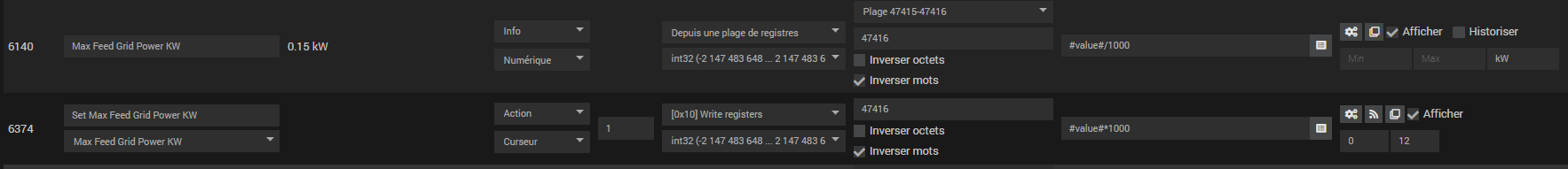

Voici mes deux commandes concernant le registre 47416:

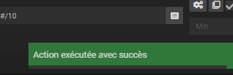

Quand je teste la commande, j’obtiens un SUCCES mais cela n’écrit pas dans les registres:
Dans mon dashboard, il me reprend bien le slider malgré le message d’erreur et la valeur de la commande info liée est bien rapatriée.
Je suis dans la dernière version beta (49) mais je pense que tu le sais :slight_smile:
Une idée de ce que j’aurais pu rater sur ce coup-là?
Stephan
Re,
En effet, il faut remplacer #valeur# * 1000 par #slider# * 1000 dans la commande action. Je n’avais plus ce détail en tête. C’est aussi fait comme ça chez moi.

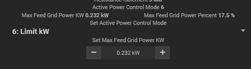

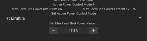

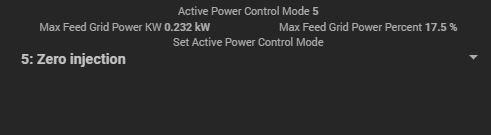

Voilà, l’objectif final est atteint avec ces commandes d’écriture. Je pourrai changer le comportement de mon onduleur plus facilement. J’aurai d’autres valeurs que je souhaiterais pouvoir modifier mais cela viendra dans un second temps. En attendant, pour ceux qui souhaiteraient pouvoir agir sur le mode de fonctionnement de l’injection réseau, voici le résultat de ce que j’ai fait (simplement dans le dashboard) avec l’équipement ModBus et le scenario qui me fait apparaître/disparaître les commandes en fonction du mode de fonctionnement choisi.
