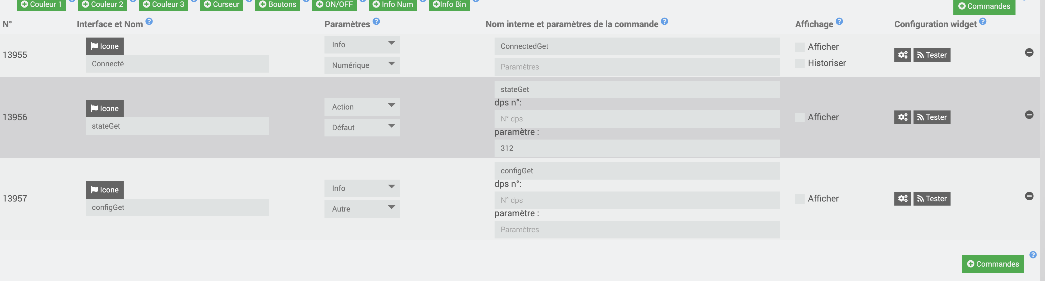

Par contre plus haut tu me dit que le plugin a créé des commandes . Peux tu me faire une copie d’écran des commandes créées.
hummm, je pense que le souci visualisé dans tuya directement laisse à penser qu’il y a même un pb avec le péripherique tout court.
Les 3 commandes ne viennent pas du cloud et vu la réponse sur IOT indiquant la non compatibilité, ce périphérique n’est pas intégrable dans le plugin automatiquement.
At il au moins récupéré le devid et localkey ?
si oui, alors utiliser le mode apprentissage, voir la doc spéciale Tuya.
