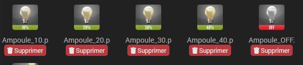

Ce qui est dommage, c’est que j’ai pu récupérer les images allant de 0 à 100% de luminosité.
Mais on ne peu que mettre deux états je pense.

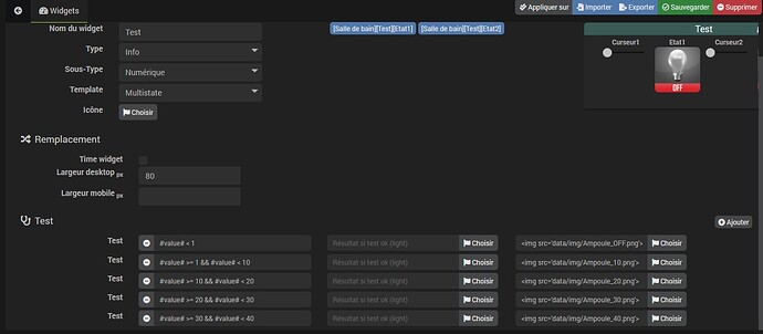

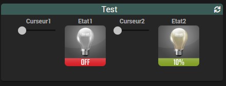

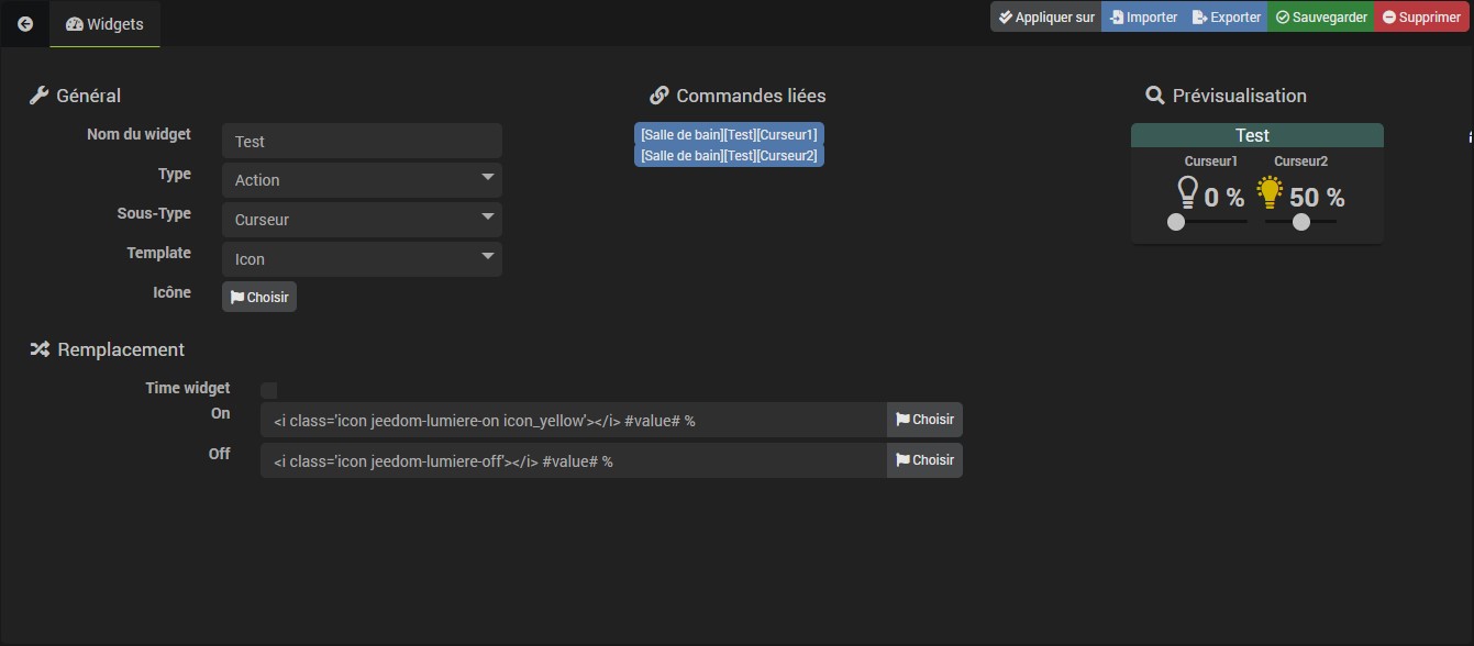

Voilà l’idée :
Annotation%202020-02-22%20194711
Annotation%202020-02-22%20195246
Annotation%202020-02-22%20194814
Rien ne t’empêche de rajouter un #value# comme indiqué précédemment si tes images n’indiquent pas la valeur.

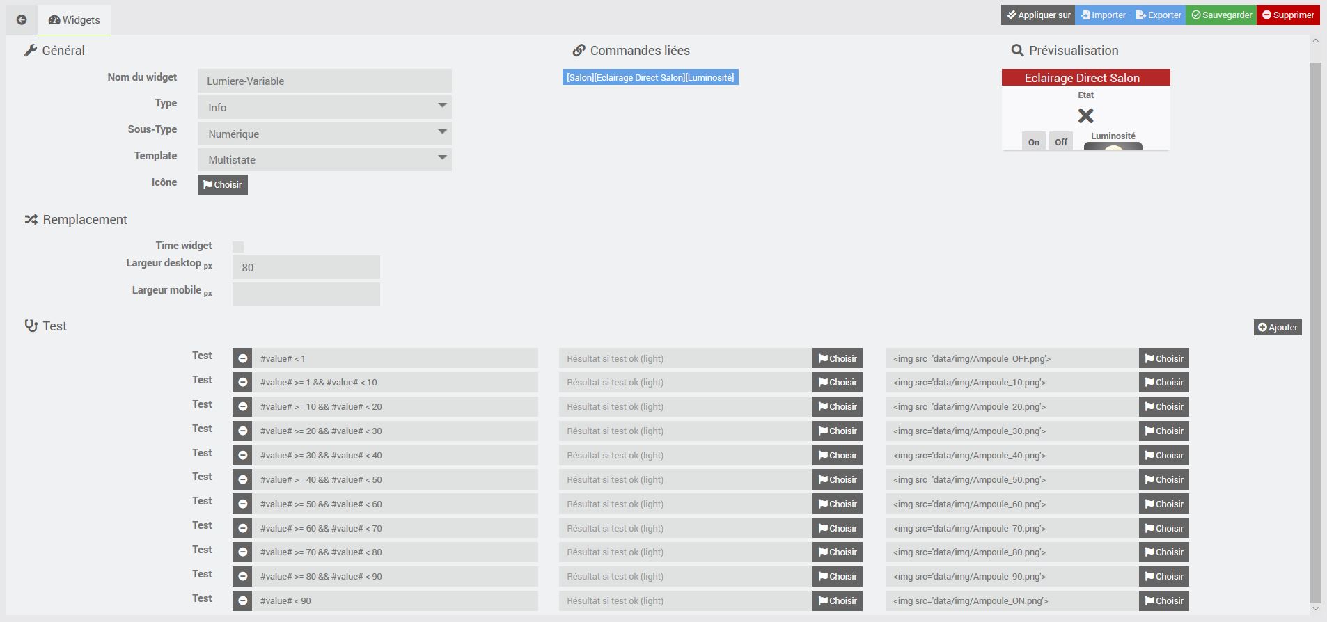

Voilà ce que cela donne.
Ca bug au niveau de l’affichage, je ne sais pas pourquoi…
Et aucun retour d’information.
Est-ce que la configuration te semble correcte?
Tu as bien une commande info. qui remonte l’intensité de ta lampe? Peux tu faire une capture d’écran de ton virtuel/équipement? Le widget me semble ok.

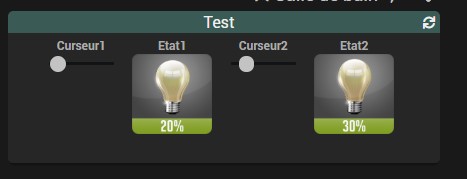

Hello @Spine,
Sauf si j’ai pas les yeux en face des trous le dernier test risque de compliquer l’histoire :wink:
Ah oui bien vu, c’est moi qui ai pas les yeux en face des trous. :grinning:
Je ne comprends pas pourquoi il se retrouve avec deux images…
