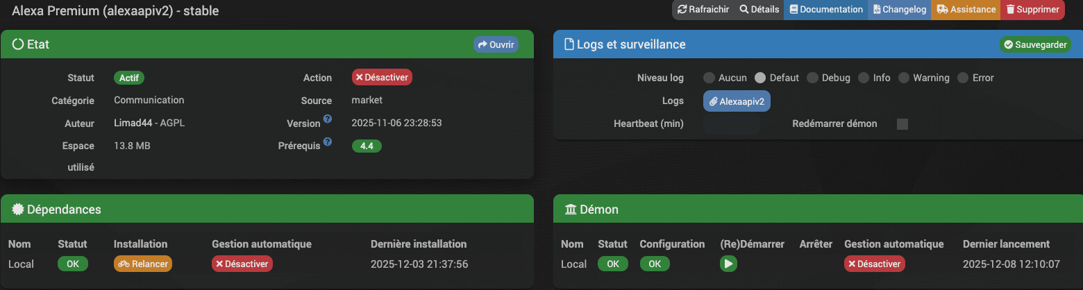

Echo dot présent dans la Base de donnée mais absent dans l'interface d'affichage
Cela était arrivé, une fois, que je perde tous mes équipements Alexa dans Jeedom.
Grosse galère à cette époque, puisqu’il m’a fallu repartir de zéro surtout avec les scénarios associés aux équipements.
Hier, je constate que un de mes équipements Alexa existe sur la page Jeedom, mais est introuvable dans la base de données avec aucune commande.
Voici l’explication en vidéo
Kapture 2025-12-12 at 18.56.59 2(1)
Heureusement, une restauration d’une sauvegarde de la veille à régler le problème.
Ce qui est très étonnant, c’est que l’équipement répond à toutes les demandes de commande ou d’information …
Il est donc difficile de savoir ou de comprendre cette erreur
