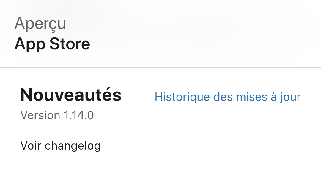

Bonsoir mimo57,
Sur IOS il ne me propose pas de mise à jour !

elle est pourtant en ligne :wink:
