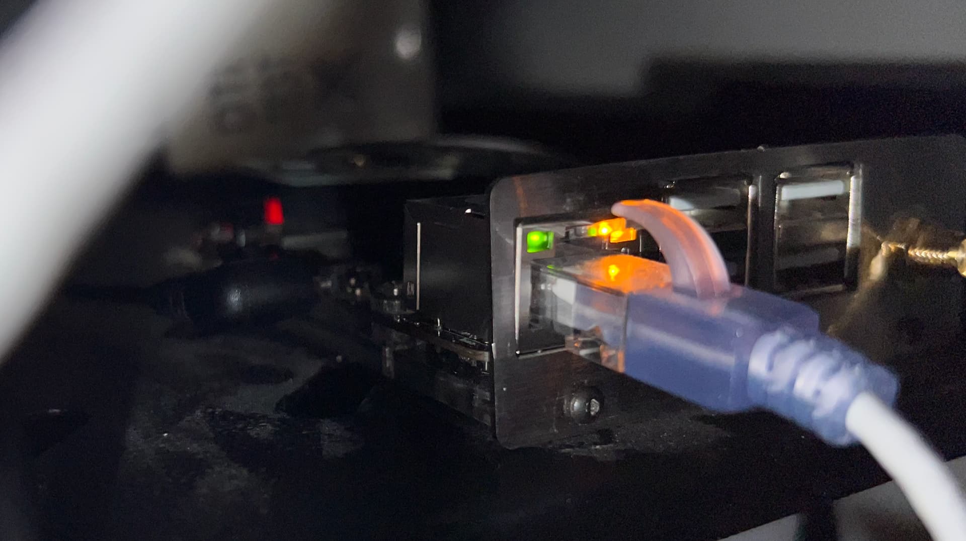

  • La smart s’allume,
  • le port réseau s’active
  • mais rien ne se passe
  • j’ai attendu 15 min, pas d’adresse IP.

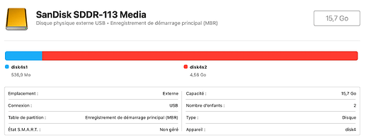

En utilisant l’adaptateur EMMC je remarque que la partition n’est pas lisible sur mon Mac alors que la 8Go est totalement accessible.

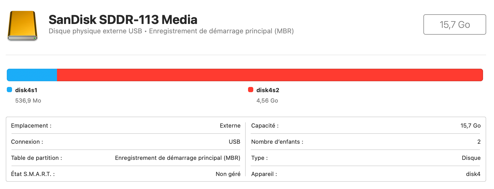

La carte n’est toujours pas lisible sur mon Mac.
Si vous avez un avis ou une solution, je suis preneur, merci :wink:
Bon, la carte est HS, procédure SAV en cours …
