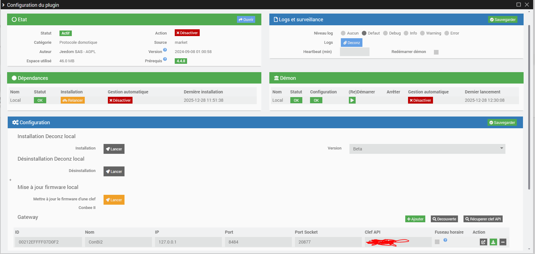

j’ai cette erreur qui revient fréquemment.
tout a pourtant l’air de fonctionner c’est a priori le plug in deconz
je suis sur la version beta suite au passage en pi5 et jeedom 4.5.2 version jour de l’an :wink:
si vous avez une idée ?
merci pour votre aide .
2026-01-02 08:52:10 deconz Error on backup : Echec de la requête HTTP : :/api//config/export cURL error : URL using bad/illegal format or missing URL Log deconz
Informations Jeedom
Core : 4.5.2 (master)
DNS Jeedom : oui
Plugin : Deconz
Version : 2024-09-08 01:00:58 (beta)
Statut Démon : Démarré - (2025-12-28 12:30:08)

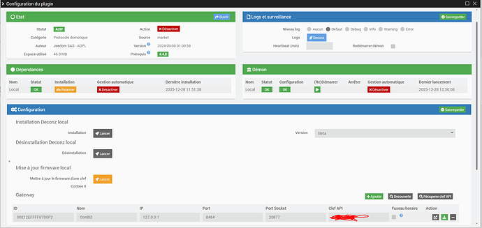

Hello, il manque la clé API dans la requête, le plugin essaye de faire une requête « export » je crois que c’est pour faire un backup.
Rien d’important, si tu dois faire un backup, c’est mieux de passer par Phoscon.
