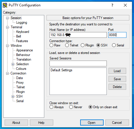

Je rentre l’adresse IP et le port. Je pense qu’ils sont bons. Pour l’adresse IP, on la voit dans l’URL du navigateur quand je suis sur Jeedom (et aussi sur mon routeur) et pour le port, je l’ai trouvé sur mon app mobile dans le menu « configuration » : 8080.
Voici ce que ça donne:
putty1
Mais quand je clique sur « Open »: J’ai un beau message d’erreur:
putty2

Salut, je pense pas que le port soit le même que l’app. normalement faut mettre port 22. et adresse local (192.xx.xx.xx).
Oui le SSH est sur le port 22
Ah ben oui !
MERCI !
Je cumulais deux pb: le fichier ssh qui manquait et le port.
J’avais essayé Port 22 mais avant d’avoir remis (car il avait disparu), le fichier ssh. Et je n’avais pas réessayé après avec 22.
Alors avec 22 ça passe.

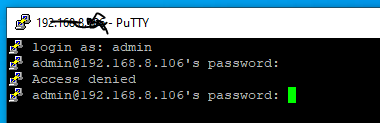

Mais je bloque le coup plus loin. J’ai bien noté mon mot de passe (je pense…) Mais il le refuse.
Est-il normal qu’aucun caractère ne s’affiche lorsque je tape mon mot de passe ?
putty3
Oui c’est normal c’est comme ça. Alors fait bien attention a bien écrire ton password.

En effet, le mot de passe Jeedom ne passe pas qd on est avec la console PuTTY.
Logique sans doute…
Le pb, c’est que je ne me souviens pas du mot de passe. Je ne me souviens même pas de l’avoir paramétré… C’est peut-être un par défaut ? Mais alors lequel…???
Oui je crois que je vais tenter ça demain si je ne retrouve pas le mot de passe…
Même si je n’ai jamais fait…
tu est sur un pi???
Oui je suis sur un Pi4
Pour le pi par default
Login: pi
pass : raspberry
C’est vrai que ça me dit qqchose pi + rapsberry
Malheureusement ça ne passe pas non plus…

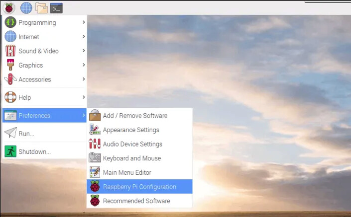

Si non connect toi direct sur ton pi.(Avec un écran et souris) et dans les paramètres tu peux changer le login et pass du SSH
Je vois que dans ton dernier message tu n’as pas bien écrit raspberry…fais attention avec le pass et pas de majuscule

Fin de l’histoire: Malgré mes multiples tentatives pour taper le mot de passe (clavier qwerty : rqspberry, azerty: raspberry, etc…), impossible de me connecter à mon Raspberry via PuTTY.
Pour la première fois donc, j’ai fait une « installation automatique » selon la doc Jeedom ou un « fresh Install ». Ca a marché. C’est assez simple en fait. (tuto pas à pas bien fait: Installer Jeedom depuis l’image : Comment faire étape par étape ? (domo-blog.fr))
Et miracle je peux enfin me connecter en PuTTY à mon Raspberry ! Ouf.
