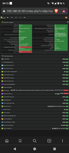

Non il n’y a pas la page santé
C’est cela une page santé

Pourquoi la clé combee2 est sur le plugin miele?
Texte trop long pour le plugin, une erreur d’affichage…

D’un coté, tu nous donne une capture d’écran de ton mobile…
