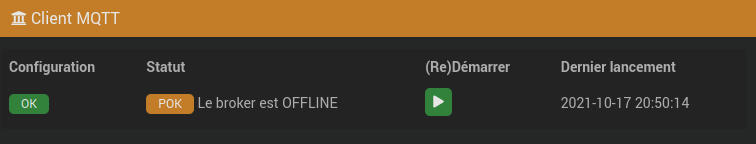

l’id 364 correspond au client broker MQTT avec la commande info status ayant comme topic jeedom/status
l’information status « Client MQTT » passent toutes les 5 secondes de OK à POK et inversement.
Je pense que la cause du dysfonctionnement pourrait se trouver là mais je ne suis pas parvenu à résoudre le problème.

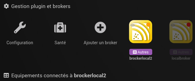

J’ai donc désactivé l’ancien broker « localbroker » et j’ai ajouté le nouveau « brockerlocal2 » que j’ai simplement activé. La commande « status » c’est ajoutée automatiquement ainsi que tous les équipements qui sont maintenant automatiquement connectés à ce nouveau broker.
Voir ci-dessous.
Résultat demain
Cordialement
Ce n’est pas normal que ton nouveau broker soit en Orange
Peux-tu vérifier qu’il est bien en vert et que c’était un pb d’affichage ?
Sinon nous donner des logs ?

et passe du vert à lorange en alternance. Mes yeux légèrement daltoniens ditiguent difficilement la nuance sur une si petite surface :roll_eyes:
