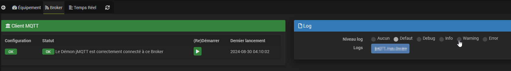

Le log du plugin « jMQTT_Brocker_shelly_EM » crache en continu trois messages tour à tour pour les différentes commandes des topics.
INFO Cmd #[Gestion Energie][shelly Photovoltaique][EM 0 Conso totale]# ← 0.287
DEBUG Aucune commande n’a été créée pour le topic
shellies/shellyem-34945477FC1B/emeter/0/total dans l’équipement #[Gestion Energie][Shelly PV]# (création automatique de commande)
WARNING Attention, Payload ‹ 287.3 › reçu sur le Topic
‹ shellies/shellyem-34945477FC1B/emeter/0/total › traité en 335ms (très long), vérifiez les commandes affiliées
J’en conclu que les modules shelly envoient des données au broker sans que celui ci ne puisse les affecter à la bonne commande. J’en conclu également qu’une étape par sa présence ou son absence dans le processus de mise à jour a eu pour effet que corrompre une table d’index utile au plugin jMQTT. Je ne constate pas d’effets similaires sur le plugin enphasesecur.

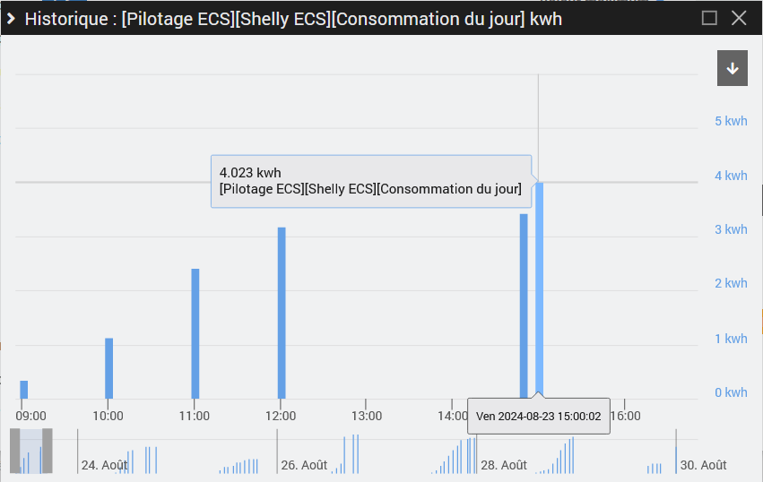

Pour illustrer le dysfonctionnement, je prends comme référence la commande « consommation du jour » et je compare l’historique restitué par jeedom avec les données du shelly en prenant les données du 23 soit avant la mise à jour de la box et les données du 28 soit après le mise à jour de la box.
Journée du 23
les graphes sont synchrones, début de consommation à 9H et fin de consommation à 15H30.
Ils aboutissent tous les deux à une consommation finale de 4kwh dans la tranche horaire de 15H.

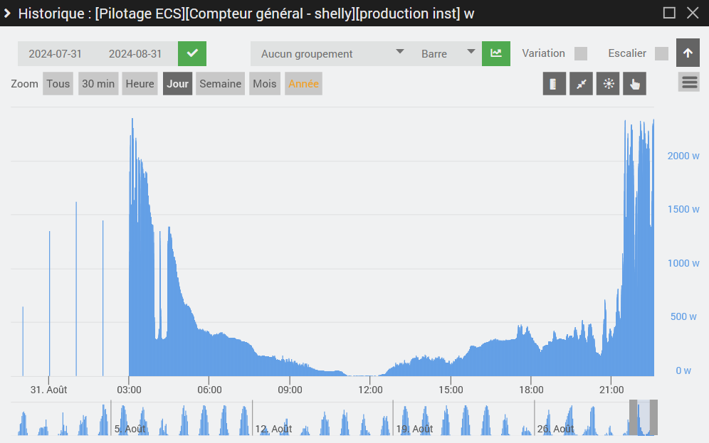

Un autre exemple, voici une journée normale de production restituée par jeedom.
La production photovoltaïque du 23 commence dans la tranche horaire de 7H et se termine dans la tranche horaire de 20H. Tout est cohérent.
Journées du 28
Les graphes ne sont plus synchrones. La consommation commence à 9H vue du shelly alors que jeedom commence à restituer des données sur la tranche horaire de 11H. La consommation cesse avant 16H alors que jeedom continue à accumuler des donnés jusqu’à 23H ( à cette heure là le soleil est couché ) pour aboutir tous les deux à une consommation finale de 5,6kWh.
Un autre exemple, voici la production photovoltaïque de la journée du 28 restituée par jeedom.
Je passe sur la production d’énergie photovoltaïque dés minuit, ce qui est peu probable. Disons que la production commence à 9H et se termine le lendemain à 5H du matin, ce qui tout aussi irréaliste. Voila ce qu’il y a lieu de considérer comme des données fantaisistes. Je tiens à souligner que le shelly produit des données tout à fait normales mais qu’elles sont altérées par le processus d’acquisition de jeedom depuis la mise jour de la version LUNA.
Ceci me fait dire que les données sont sans doute affectées à la bonne commande par le broker puisqu’en final la valeur de la consommation du jour est correcte, mais que les données sont restituées par jeedom avec un déphasage temporel estimé de l’ordre de 3H.

Le plus simple est de passer le niveau de log du Broker en « INFO » (pour ne plus voir les DEBUG) ou « WARNING » (pour ne plus voir les DEBUG et INFO), ça se passe ici et il faut bien sauvegarder après :

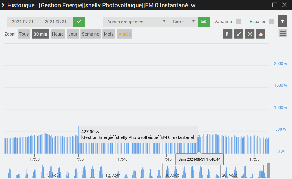

De ce que je vois dans les graphs que tu as posté, il ne s’agit pas d’un étalement dans le temps des valeurs, mais simplement de trous, tu confirmes ?
Si oui, alors il y a donc fort à parier que Mosquitto ne reçoit pas les informations de la part du Shelly, donc soit par ce que le module à du mal à rester connecté au Wifi, soit au Broker (problème de clientId, etc).

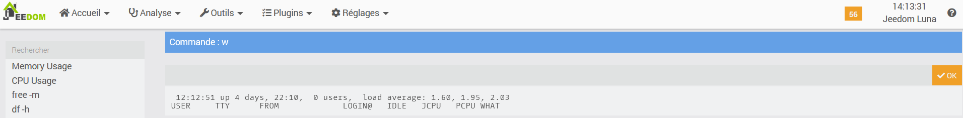

Moi je vois quand meme une charge >2 en permanence…
Quelqu’un sait-il me dire combien de processeurs à une Luna et si une charge >2 est effectivement un peu beaucoup ?
Bad
pour @Iperenna , c’est déjà tenté, d’ailleurs c’est souvent la première réaction. Dés que j’ai perçu le dysfonctionnement j’ai rebooté la box, rien. J’ai coupé l’alim du shelly, rien, qui je dois le dire fonctionne correctement puisqu’il me délivre directement ces données par ailleurs (processus d’extraction hors jeedom ) et qu’il répond aux scénarios.

@Bad la charge CPU varie constamment, voici l’état à 14H13 heure GMT+2
Je note que la commande linux renvoie l’heure actuelle mais GMT et non GMT+2. Là aussi je ne sais dire si c’est la norme. Pour autant la box est bien configurée au fuseau horaire GMT+01:00 Paris. La gestion de l’heure d’été étant automatique.

Voici un autre recoupement avec la table « event »
La table « event » me semble être un tampon qui contient les valeurs qui sont affectées au fil de l’eau aux commandes d’un équipement du broker jMQTT.
par exemple
pour le topic « shellies/shellyem-34945477FC1B/emeter/0/power »
La table « event » indique une valeur de 427 pour une date de collecte identique à la date de valeur soit 17:48:44 heure GMT+2
date	            date json	        cmd 1	    cmd 2
31/08/2024 15:48:44	1725119324.925400	cmd::update	{"cmd_id":"100","value":"427","display_value":"427","unit":"w","raw_unit":"w","valueDate":"2024-08-31 17:48:44","collectDate":"2024-08-31 17:48:44","alertLevel":"none"}
Ce que je retrouve dans l’historique graphique de la commande
Parallèlement la fonction Temps Réel du broker jQMTT, pour la même heure au format json soit 15:48:44, restitue la valeur 778, qui est la valeur injectée par le shelly à 17H48 si je considère l’heure GMT+2 ( heure réelle de l’investigation )
2024-08-31 15:48:44.805 778.22
Voilà une autre approche de ce qui m’interpelle. Je soupçonne un problème de date/heure dans le traitement de la donnée.
Quatrième jour d’investigation.
Je propose un nouvel aperçu de la problématique que j’expose ici.
Je reste fixé sur le topic « shellies/shellyem-34945477FC1B/emeter/0/power ».
Pour mémoire, ce topic restitue les données d’une sonde shelly en surveillance d’une installation photovoltaïque.
L’historique proposé par jeedom pour la journée du 31 août sur la tranche horaire de 03H00 à 22H30 démontre toute l’incohérence de la donnée. ( Une parenthèse, j’ai toujours regretté que jeedom ne propose le détail des données qu’uniquement sur la journée en cours. Je comprends la nécessité de compresser les données pour limiter l’occupation de l’espace mémoire, mais cela limite les recherches en cas d’incident. La boite noire est tronquée. A minima la journée J-1 serait opportune ).
Bref, on voit clairement ici que le plugin jMQTT restitue la fin de production de la journée J-1 en début de matinée du jour J et que la production du jour J n’est restituée qu’à partir de 12H00 le même jour.
Ci dessous le profil de production des deux journées provenant d’une alternative à jeedom.
On perçoit bien la queue de production du jour J-1 ( le 30 ) et le début de production du jour J ( le 31).
Journée du 30
Journée du 31
Voilà, à l’exception d’un gremlins qui agite la boite à données, je ne vois guère d’explication à ce phénomène déroutant :wink:
Le plugin jMQTT subit une perturbation dans le protocole d’acquisition des données des sondes de type shelly EM depuis la version 4.4.10 ou 4.4.11 ou 4.4.12 dur core jeedom. Etant personnellement passé de la version 4.4.9 à la version 4.4.12.
