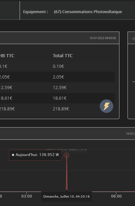

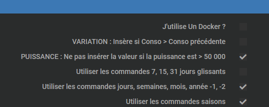

Dysfonctionnement du paramètre pour ne pas insérer la puissance supérieure à 50 000
@superbricolo pourras-tu jeter un coup d’œil, il semblerait que le fonction permettant de ne pas insérer la puissance si elle est supérieure à 50 000 ne fonctionne pas comme attendu.
Comme il s’agit de ma PROD je me dis que tu as peut-être oublié de prendre en compte ce paramètre sur ce type d’équipement ?

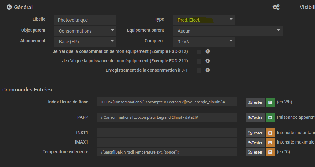

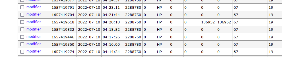

Le plugin filtre normalement les valeurs de puissances > à 50000. Tu es sûr de ne pas avoir eu une valeur négative? Tu peux me montrer les valeurs remontées dans conso_teleinfo avant et après l’anomalie pour l’équipement concerné
Oui tout est OK du coté des valeurs de puissance, sauf à ce moment là et c’est le 3eme coup que je le remarque en 2 semaines.
