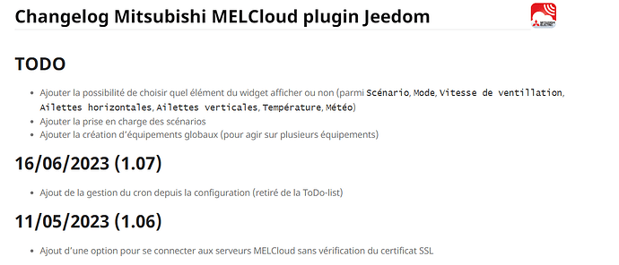

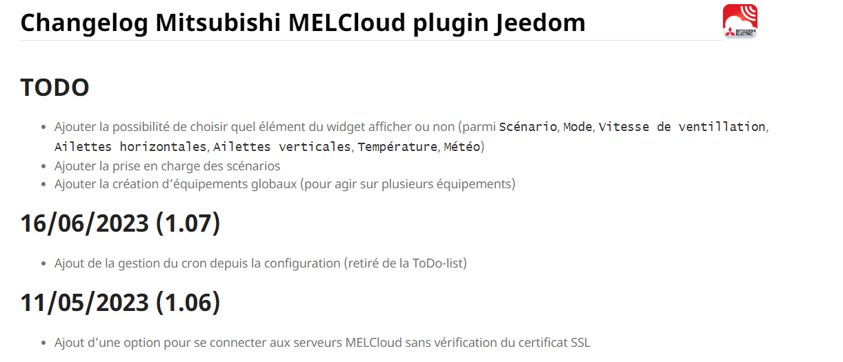

Tu es sûr car je vois des changements en Juin 2023
A priori, DuchkPy a repris le plugin.
Celui de DuchkPy, c’est mitsubishimelcloud GitHub - DuchkPy/mitsubishimelcloud: Plugin permettant de communiquer avec les pompes à chaleur (PAC) de la marque Mitsubish, qui sont relié à leurs serveurs MELCloud.

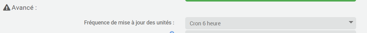

J’ai avancé un peu de mon côté.
J’ai basculé sur le plugin « Mitsubishi MELCould (mitsubishimelcloud) » et le problème etait le même donc ma fréquence d’interrogation des serveurs ne venait pas que du plugin.

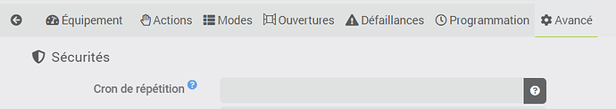

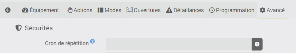

En fouillant dans mes archives et dans les logs, j’ai vu que j’avais mis un cron de répétition d’envoi des commandes dans mes thermostats, toutes les 4mn pour corriger un souci de non réception d’ordre d’arrêt de chauffe par mes splits. J’ai passé ce cron à 14mn mais problème identique.
J’ai enlevé ces crons thermostat hier soir et j’ai mis le cron du plugin à 06h00, et pour le moment, le souci a disparu. Je croise les doigts et je vais voir sur la longueur.

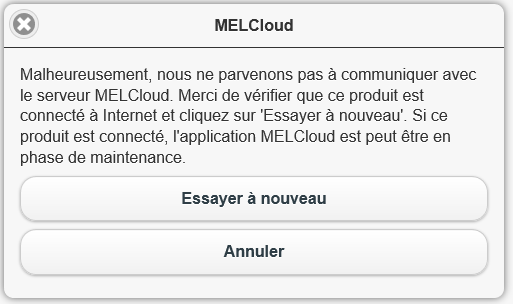

c’est étrange, pour ma part l’application Melcloud windows indique ça:
l’application android indique le message "we have detected excessive traffic from your account
et pourtant dans jeedom tout fonctionne correctement, je peux toujours commander les PAC !
