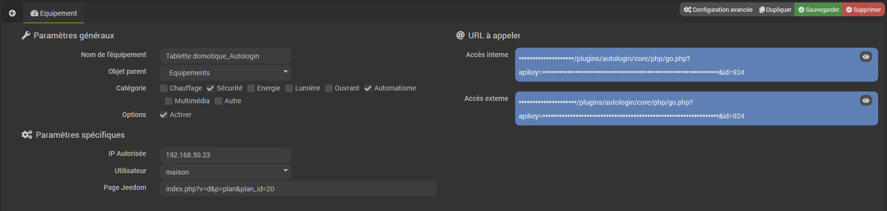

Il existe une solution très simple pour éviter d’avoir à se reconnecter régulièrement pour une tablette qui doit afficher une interface Jeedom en permanence.
Avec le plugin ‹ Autologin ›, celui-ci permet après la création d’un équipement de définir un lien vers une @IP (à accès interne ou externe) du type : http://[IP Jeedom]/plugins/autologin/core/php/go.php?apikey=CVbt6xxxxxxxxxxD5Gg&id=226
Il suffit ensuite de copier/coller cette @IP dans le navigateur utilisé sur la tablette pour ne plus devoir se reconnecter régulièrement.
