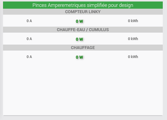

bon, je voulais faire quelque chose d’a priori simple: Je dispose d’une équipement zigbee (en l’occurrence des pinces ampèremétriques) auquel j’avais réussi à donner un design à peu près potable dans le Dashboard
Pris de folles espérances, je voulais en faire une présentation légèrement différente dans un Design, par exemple sans le graphique et sans la première ligne.
Je pensais qu’un même équipement pouvait être présenté différemment sur différents Dashboard. Or je n’ai pas trouvé comment faire.
J’ai donc dupliqué mon équipement Jeezigbee pour tripoter cette version modifié dans un Design. Effectivement, j’arrive à jouer avec les éléments de décors
sauf que… ce nouvel équipement n’est plus connecté à l’appareil physique (valeur 0 partout et pas de communication.
Ai-je employer la bonne méthode ? Si oui comment « reconnecter » ce nouvel équipement à l’équipement physique ? Ou y a-t-il des moyens insoupçonnés de modifier ce qu’on présente sur un équipement en fonction du contexte (dashboard, design 1, design2) en gardant l’équipement de base ?
Quelqu’un a-t-il la réponse à ces douloureuses questions ?
merci…

Bon… j’ai suivi vos conseils mais je crois que mon problème avec Jeedom via d’un chaînage logique inverse entre entre ma conception et celle de Jeedom:
  • J’ai créé un virtuel et j’y ai importé un équipement ( virtuel <= équipement). J’ai plutôt l’habitude de système où on applique un décor à un élément (virtuel => équipement)
  • ça va marcher (enfin j’espère) mais je n’ai pas eu besoin de créer un widget car j’en avais déjà un qui s’appliquait à l’équipement (celui qui fait des chiffres en rouge et vert). Dans ma logique, il aurait été certainement nécessaire de créer un tel widget puisqu’on y aurait appliqué un décor à un équipement. Comme dans la logique Jeedom on importe l’équipement (déjà muni de son widget) dans le virtuel, ce n’est pas nécessaire.
Pour tous les équipements qui ont beaucoup de commandes, je crée d’office un virtuel pour traiter mes designs/widgets car si à un moment le module venait à tomber en panne, c’est plus simple de relier les différentes commandes du virtuel au nouveau module que de tout remettre en place sur le nouveau module.
Je ne le fais pas pour les modules simples car ce n’est pas la peine. Le module virtuel est très puissant et il y a bcp de choses très puissantes dans Jeedom mais il faut un peu se faire la main sur le système.
