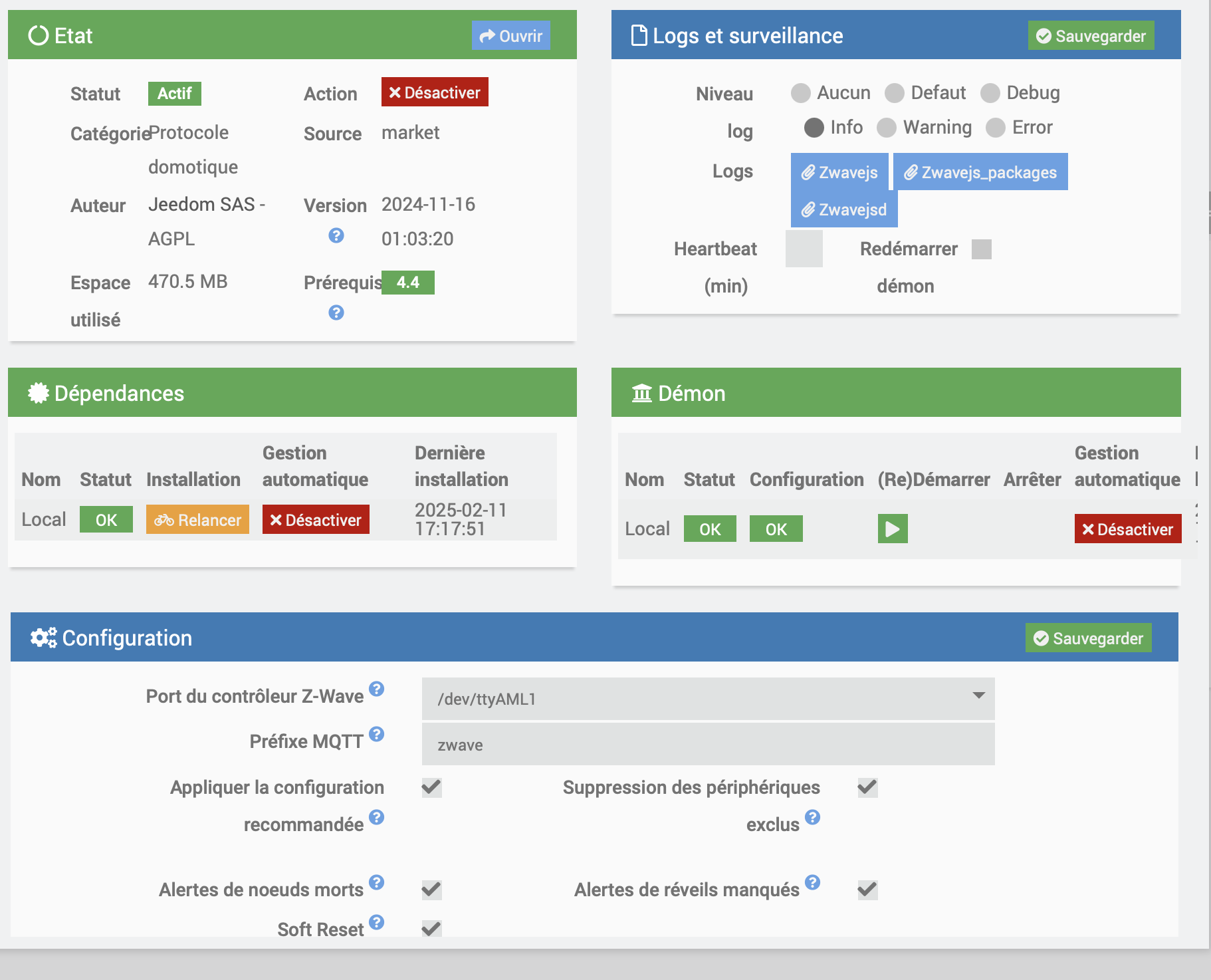

Peut-être que le choix du port du contrôleur Z-Wave n’est plus le bon ?
Sur une Smart d’un parent (suite au remplacement Emmc fournie par Domadoo) :
De même, essayer en décochant la case Soft Reset

Merci pour vos réponses, j’ai effectivement consulté la doc, fait des recherches mais pour le moment rien. je ne suis pas grand connaisseur, pour le moment j’ai réinstallé le Mqtt, relancé les dépendances de Zwaves… bref, j’ai un doute à savoir quel adresse port je dois lui fournir. j’ai testé celle que vous m’avez donné " Odroid armbian …" pour le moment rien y fait

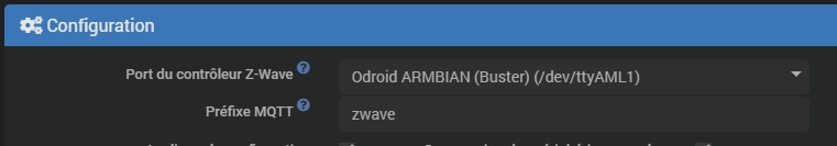

hello,
pour te rassurer voici sur ma smart la config du port …
Au cas ou …
n’aurais tu pas déconnecté sans le vouloir la carte Zwave de son emplacement ?
j’ai démonté ma box pour changer de carte … peut-etre que je l’ai déconnecté … tournevis ! Merci
J’ai bien ce paramétrage aussi
Merci à tous ! l’adresse Odroid ARMBIAN… est la bonne. Je pense avoir mal rebranché la carte zwave lorsque j’ai démonté ma box pour changer la puce. un probleme de moins :slight_smile:
