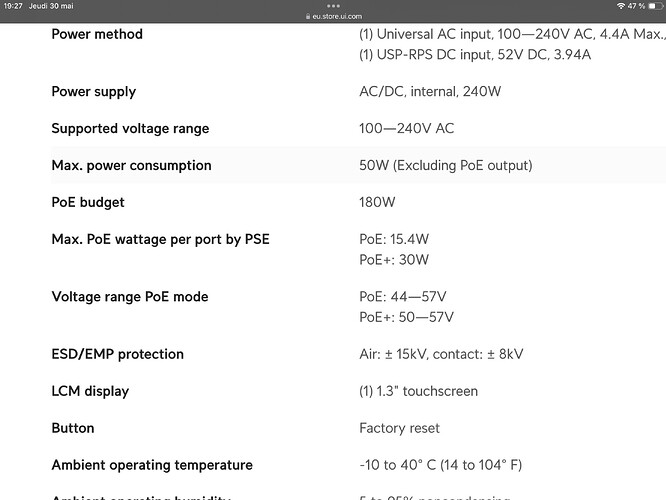

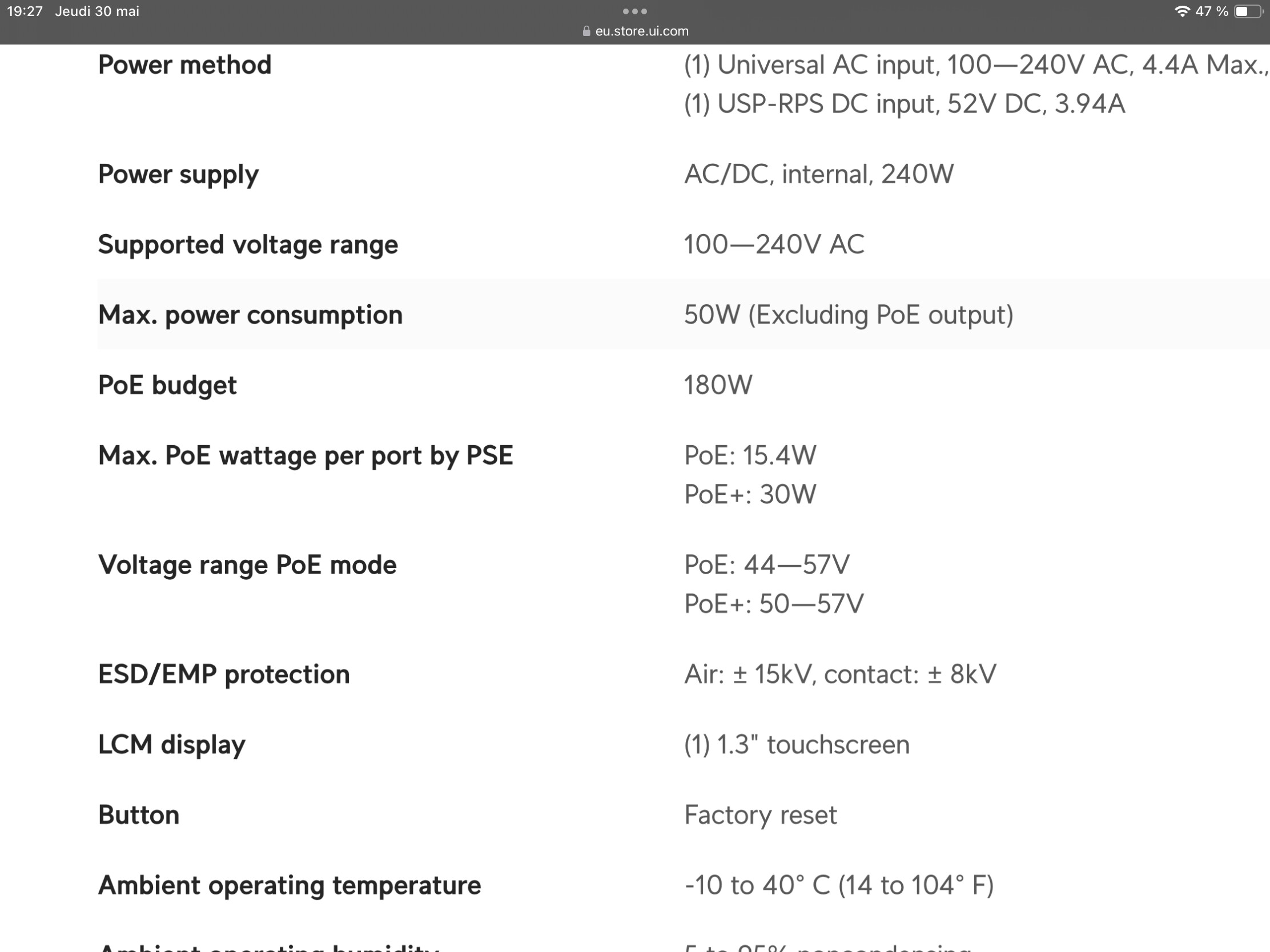

le Poe+ 30w max :
C’est la fiche technique :wink:

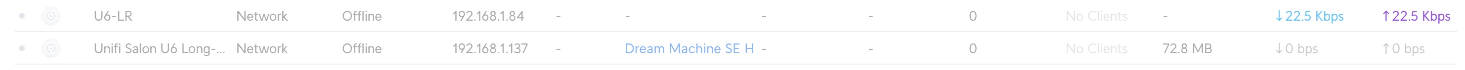

Un truc fou c’est que un des 2 U6-LR bien que OffLine a du trafic.
