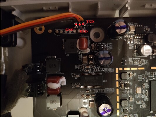

  2. brancher votre ftdi232 en 3v3 ou autre usb serial sur les pins comme sur la photo.
  1. Avec Putty mettez vous en serial COM* (selon votre pc) vitesse 115200
  2. Allumer l’enceinte et regarder dans putty.
