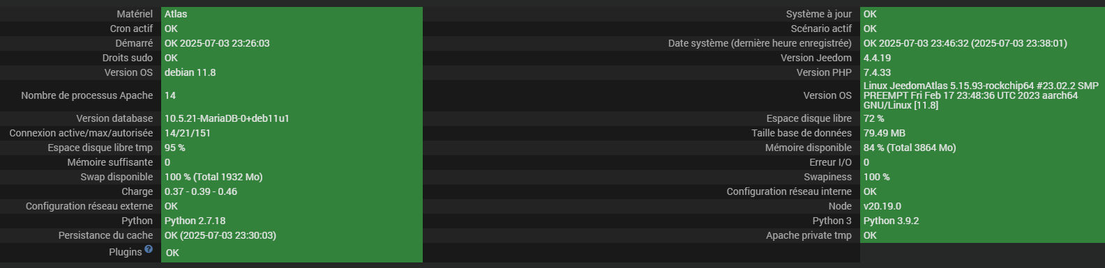

Après le redémarrage, j’ai relancé la mise à jour des dépendances, redémarré les démons, et tout semble désormais fonctionner correctement. Voici l’état de santé actuel de mon Jeedom.

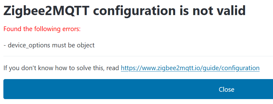

Cependant, mon système Zigbee reste toujours hors service. J’ai tenté une connexion via le portail Zigbee2MQTT (Onording), et j’obtiens ce message d’erreur (peut-être sans rapport, mais on ne sait jamais) :

Le tag n’est pas bon puisque il ne s’agit pas du plugin-zigbee (obsolète) mais du plugin-z2m (jeezigbee), pense à modifier ton tag pour tenter d’avoir plus de réponse.
La solution de modification du fichier est la solution concrète, il faut passer par l’éditeur de jeedom (réglages\système\éditeur de fichier).
Bonne modification
Arf, désolé pour cette erreur toute bête de ma part, et merci pour ton aide concrète ! Je vais pouvoir faire cette modification sans stress alors.
Si si, ça réglera ton pb. Il faut trouver une ligne device_oprions sans paramétrage spécifique dans le fichier de config de z2m
Tu as dû faire une mise à jour de la 1.4 à la 2.4 ou 2.5
