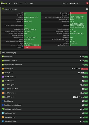

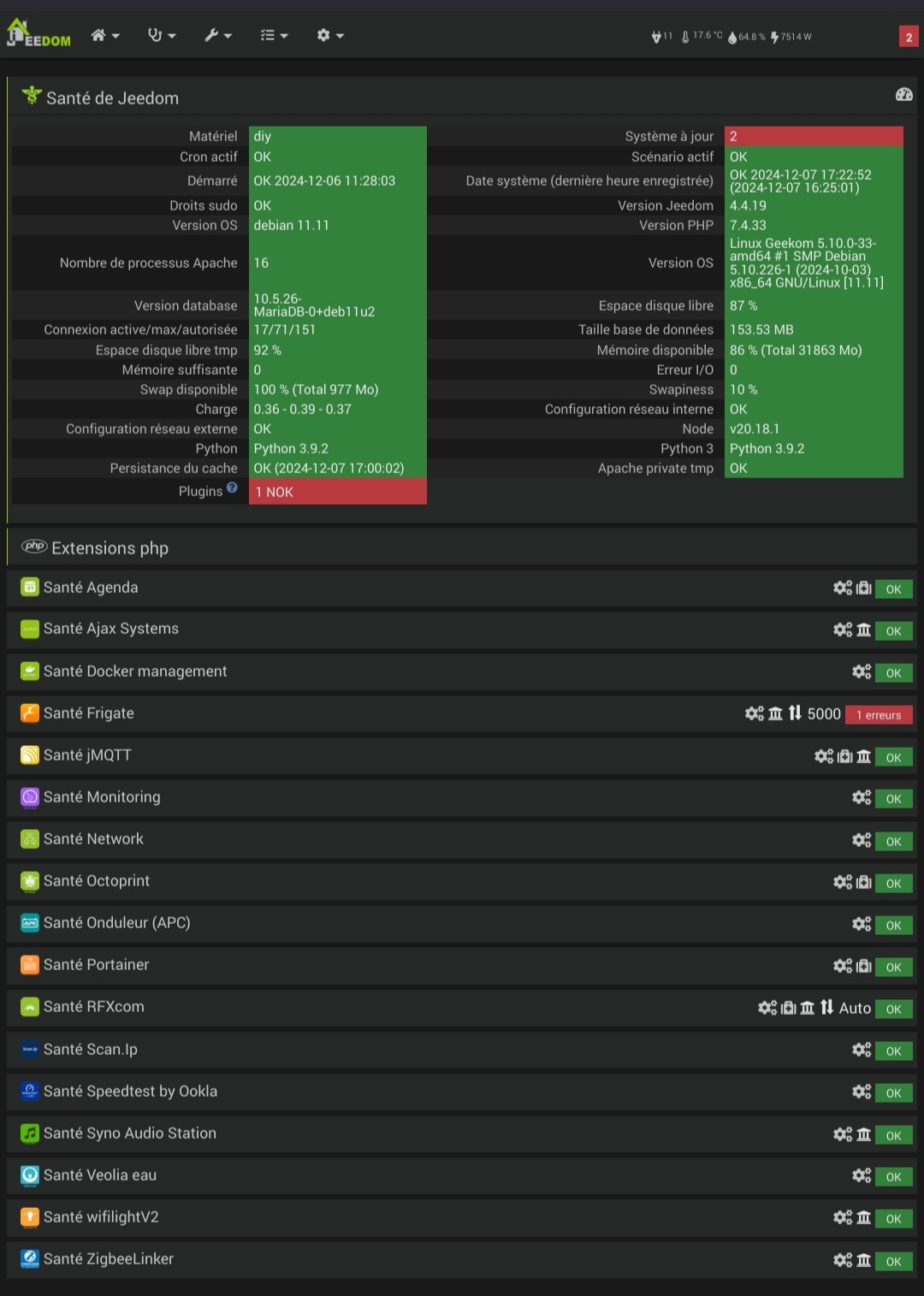

PS : la page santé, bien que je pense que le sujet n’est pas là
