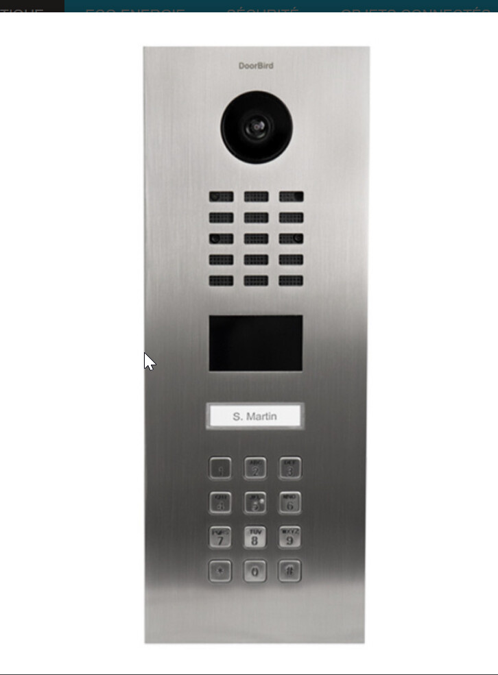

j’aimerais savoir si j’utilise la platine de rue doorbird suivant, si le plugin doorbird, peut definir les codes ? ou il faut passer par l’application ?
Merci d’avance de votre aide ![]()

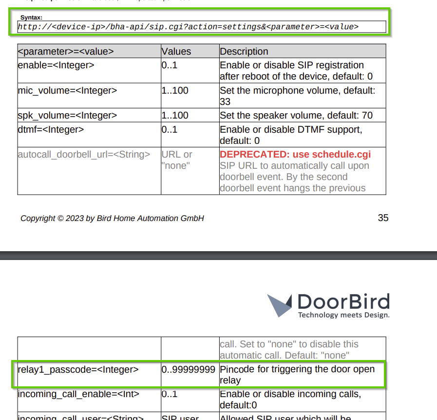

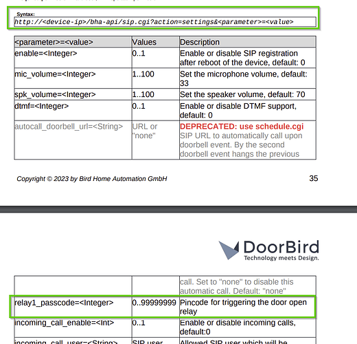

j’ai trouvé ca dans la doc de l’API :
Bon j’avoue ca a peut etre rien à voir comme c’est dans le bloc de reglage SIP, et je vois pas le rapport avec le SIP et le PIN du Clavier à code…
Page 36
