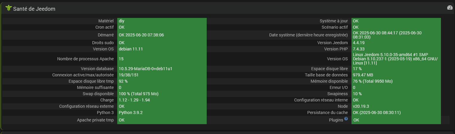

Page Santé :

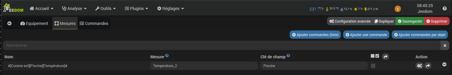

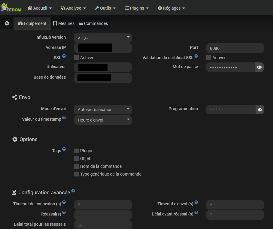

Conf Plugin :

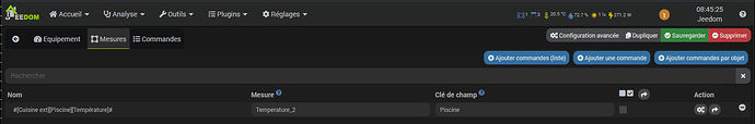

Conf d’une donnée :

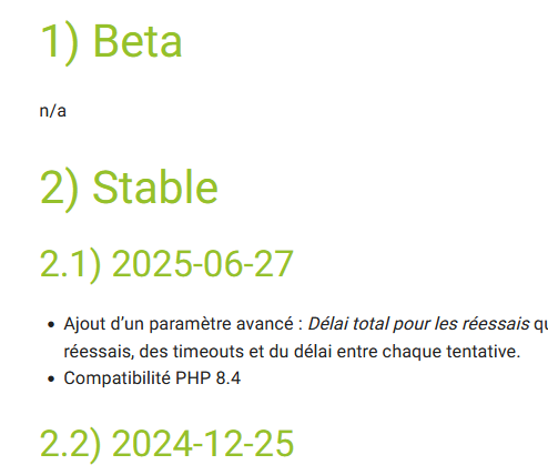

changelog =>
donc beta = stable: pourquoi tester la beta?
