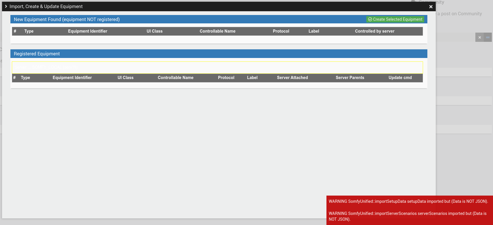

J’ai fait l’acquisition d’une box Tahoma switch hier (après avoir tenté d’utiliser ce plugin avec une box Rexel en juillet, finalement incompatible), et, avant de mettre à jour le plugin hier, j’avais le même problème que jeeceebee54 (impossible de créer un token), mais moi je n’arrive pas à importer mes équipements ensuite (volets roulants Eveno et PAC Atlantic) de la box Somfy.
J’ai des messages d’erreurs indiquant que les données ne sont pas au format JSON (voir dernière capture ci-dessous).
Y-a-t-il quelque chose que je fais mal ou y-a-t-il un petit soucis ?

  1. @odeleage Concernant votre configuration, je pense que les équipements que vous voulez intégrer au plugin SomfyUnified ne sont pas des équipements Somfy gérés par l’API locale.
    Pour qu’ils puissent être importés par le plugin, il faut que vous créiez un serveur SomfyCloud en utilisant vos identifiants habituels et importiez vos équipements ensuite.
    Vous n’aurez pas a creer un Token avec le serveur Cloud.
