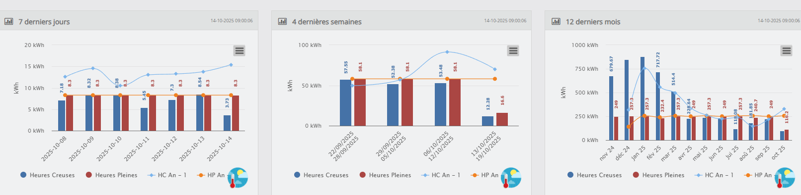

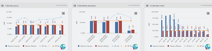

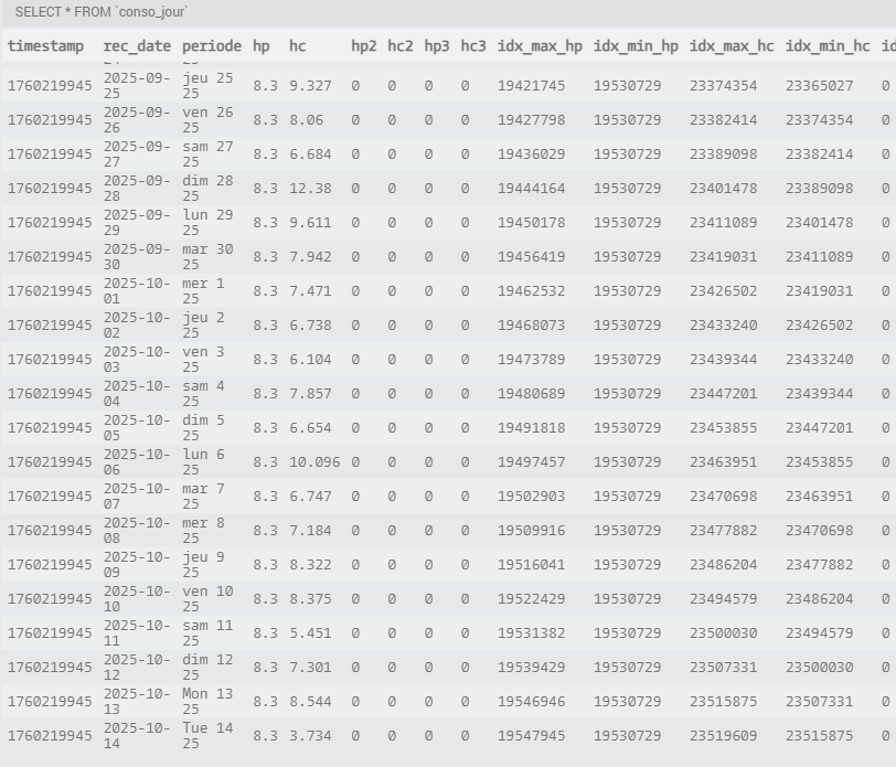

suite à une erruer dans ma base sql j’ai toutes mes donnés hp qui se sont mis avec la même valeur, du coup touts les données sont complètement erronées ? y’a til un moyen de retrouver le valeur initiale ? Faut t’il tous restaurer ?

Bah oui, tu ouvres ton zip de la sauvegarde et tu ouvres le fichier de la base : DB_backup.sql dans un éditeur de texte.
Tu enlèves tout ce qui ne concerne pas ta table conso_jour, tu le sauvegardes, tu le mets sur ton serveur et tu l’importes dans la base, genre :
mysql -u root -p < chemin/vers/le/fichier.sql
