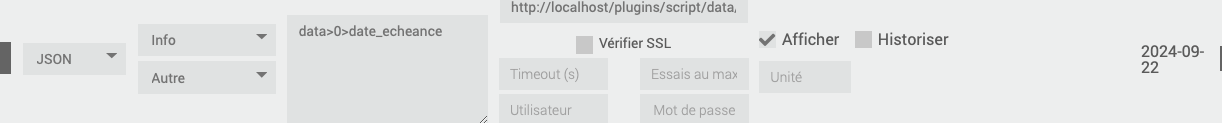

voici la source :
voici la destination:

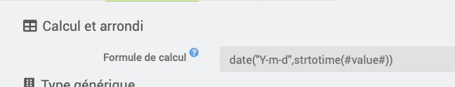

Merci pour la formule que je viens d’essayer, en destination et en source. Mais déjà dans la source, cà ne se passe pas top :
et là, je retourne à 1961 (areuh!)…

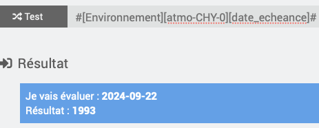

En faisant d’autres vérifs comme le testeur d’expression, le pb a été détecté par virtuel, mais c’est chez script. Voilà ce que donne le testeur :
Donc, pas glop la date en clair dans le JSON (source ATMO-AURA). un Timestamp en plus m’aurait bien arrangé…

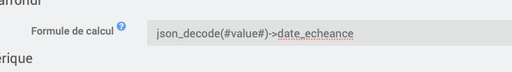

Autre tentative : récupérer dans script le niveau JSON supérieur pour tenter un json_decode dans la formule de calcul
mais je crois que ça va un peu loin pour moi :stuck_out_tongue:
