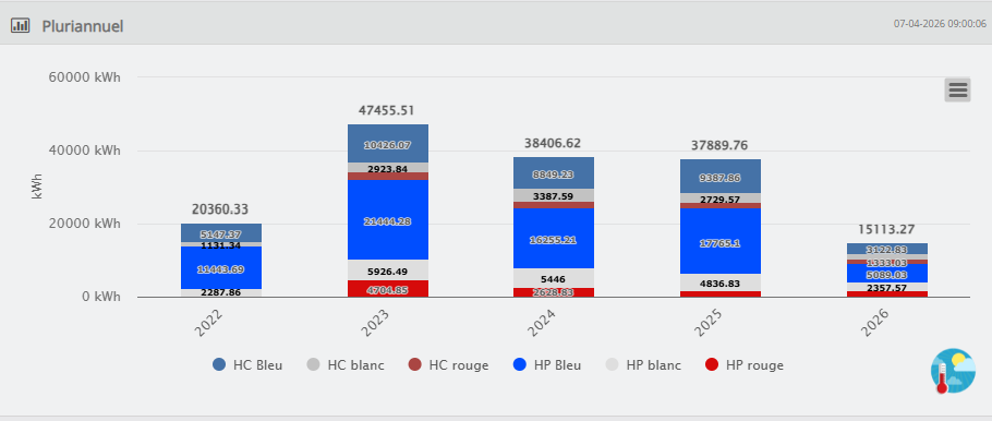

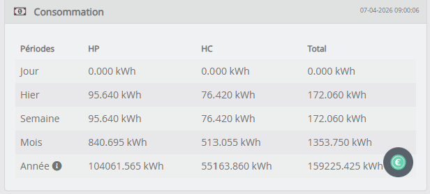

Ils sont bon dans les graphiques et les données jours de la table mais pas dans le tableau consommation … 159 000 kWh versus 15 000 kWh en réel et dans les graphiques

Exemple 3082 kWh au lieu de 474 kWh…

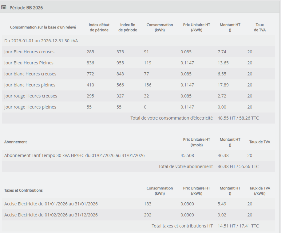

et la simulation de facture donne comme le grpahique…

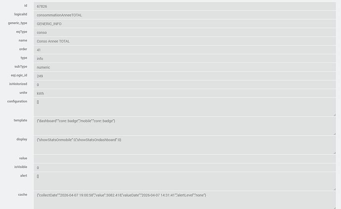

Les valeurs sont dans les commandes de chaque device et sont en cache si j’en crois les informations de chaque commande… reste à trouver ou est la cache pour le vider afin qu’il se recalcul… a priori car peut etre fais je fausse route ! :slight_smile:
et pour info, j’ai restauré mes tables ç une date anterieur à mon soucis et cela n’a rien changé j’ai toujours ces @@@!!!*** les tottaux années et parfois moisl du tableau et seulement ceux ci , de faux … et je ne trouve pas ou est stocké la valeur qui sert de base au calcul (c’est à dire l’existante à laquelle on rajoute la conso du jour)

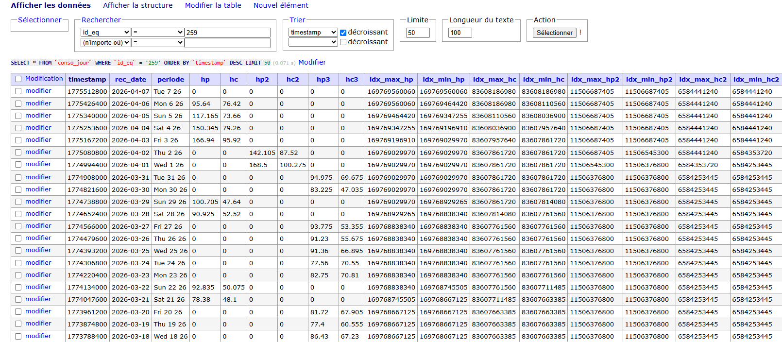

un grand merci car j’étais en train de pointer les différence d’index dans la table suivi_conso pour trouver les mauvaise lignes qui faussaient les calculs… (j’avais lu dans le fichier core du pluggin que les totaux venait de la somme de ces données)… Bref de longues heures d’économisé !!
