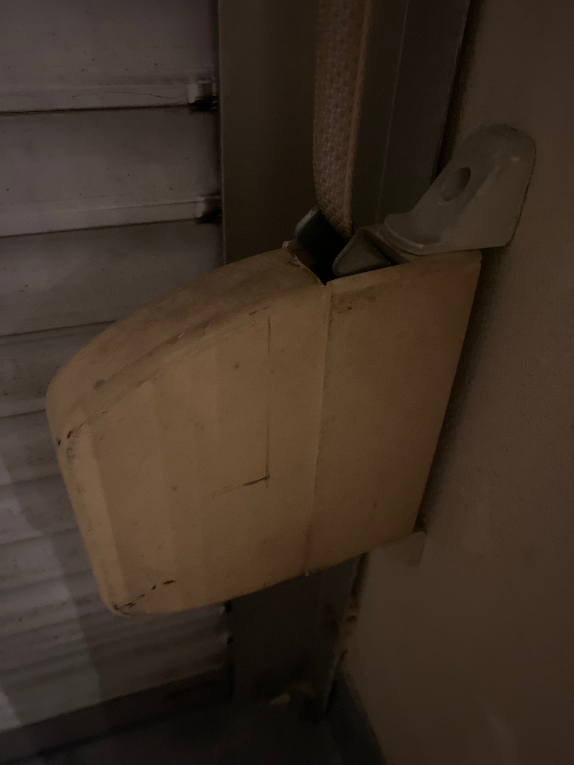

J’ai en plus de tous mes volets électriques un seul volet manuel a sangle.
Ma question existe t’il des modèles d’enrouleur à sangle qui serait électrique et domotisable?
En plus solaire serait top :slight_smile:
Merci par avance pour vos conseils,
Bonne soirée
Habituellement, un moteur est adaptable a l’intérieur du caisson
Pas sûr de bien cerner cela sachant qu’à l’heure actuelle l’enrouleur est en dehors du caisson
Oui, mais l’axe où s’enroule le volet est dans le caisson.
