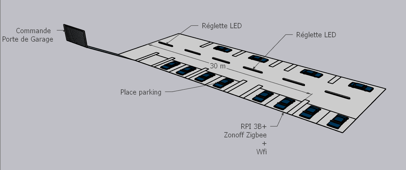

je souhaiterai domotiser la porte de garage via mon jeedom (voir plan). La distance entre les deux est assez grande, pensez vous qu’il existe une solution ?
Merci par avance pour vos idées

30m avec un coude (+x mètres pour la rampe d’accès avant la porte)… ca me parait un peu loin de ton emplacement parking.

Contacteur soudé sur une télécommande existante : oui possible mais ou le placer pour qu’il puisse communique en même temps avec jeedom et la porte (à 15 m de mon emplacement mon wifi est limite) ?

existe il des modules zigbee que je pourrais installer dans les réglettes led qui me permettraient d’étendre mon réseaux zigbee ?

1- RFXCOM connecté au RPI ?. La distance depuis la route et le RFXCOM connecté au rpi serait beaucoup trop grande (plus de 100m)
2- vu la distance j’y crois pas, j’ai pensé au répéteur mais doivent être constamment alimenté non ?
sauf erreur tes réglettes LED ne sont pas alimentées lorsque OFF, non ?
tu veux tirer un nouveau cable et cacher l’ensemble dans la reglette ?
Ha bien sûr si tu veux ouvrir la porte depuis la rue d’à coté …
