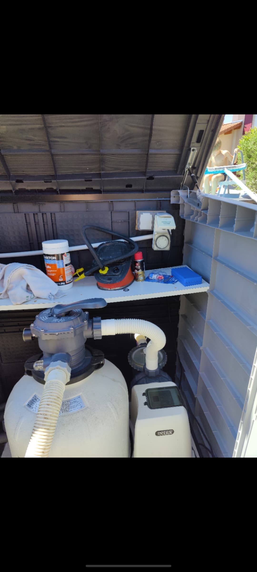

Est ce que tu peux faire une photo de ton installation existante pour voir déjà comment c’est foutu ?
C’est une installation très basique… Je te fais ça demain…

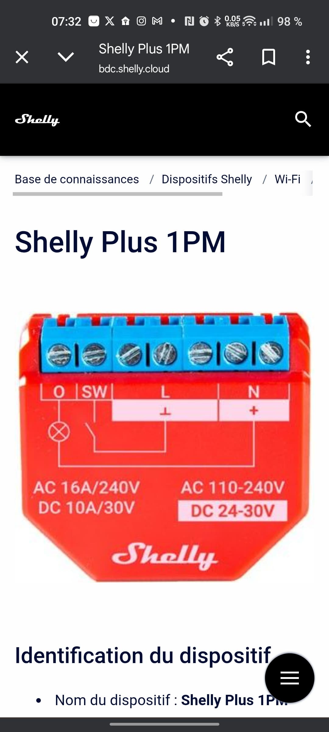

En relisant les infos sur le site de Shelly je vois qu’il serait possible de le brancher directement sur la prise électrique (Shelly plus 1pm) ce qui vient en contradiction avec ce sur je lis sur le forum… En effet dans ce cas si j’ai bien compris, el voudrait dire qu’il commande directement la charge et non pas le contacteur … j’ai bien compris ?

Je fais la photo pour vous montrer l’installation en fin d’après midi… Mais c’est très simple : 1 double prise plexo Legrand ou et brancher la pompe … Pas de tableau électrique a ce niveau mais dans la maison…

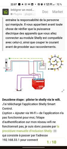

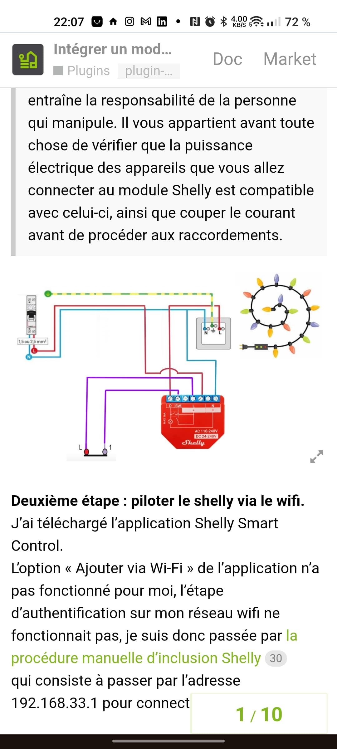

Après quand je regarde les différents site j’ai pas l’impression que cela pose problème detre branché derrière la pc directement :
D’autant que l’ampérage du Shelly est de 16a donc 3000 watts si je ne dis pas de bêtises…
Mauvaise réflexion de ma part ??
Non techniquement un module comme ça peut marcher mais comme je te le disais précédemment, un moteur génère toujours des pics d’intensité au démarrage donc il faut clairement surdimensionner la puissance admissible (ne pas être proche du max).

Par contre ce que je comprends pas c’est que tu dis que ton installation actuelle à quand même une programmation horaire … Tu n’a pas de tableau électrique donc pour ça ?
Deolse de répondre que maintenant je n’étais pas à la maison !
C’est une programmation horaire à l’ancienne… ,:sweat_smile: cf photo …
Donc non pas de tableau électrique a côté (il est bien sagement dans la maison !!
