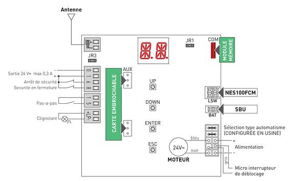

Je souhaite domotiser mon portail électrique coulissant de marque Ditec.
Pouvez vous m’aider au choix du module zwave ainsi que pour les branchements?
Le moteur n’a pas de capteur de fin de course, il fonctionne avec encodeur virtuel.
quelle est la référence de ta carte ?
sur ton schéma je ne vois pas de connectique pour un interrupteur externe avec la référence le manuel aidera peut être.
peut être via le Pas à pas …
A priori c’est le pas à pas qui fait contact sec, à tester avec un shunte. Et pour le module vous pouvez prendre un FGBS-222 Smart Implant + un ELMDENE Détecteur d’ouverture magnétique extérieure gaine 3m (NFA2P) (Alimentation 24V).
Merci pour les réponses.
La carte est une CS12E.
C’est bien sur le pas-à-pas qu’il faut mettre le contact sec.
