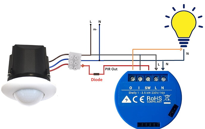

Ton schéma fonctionne aussi, pour vu de trouver un PIR qui ne pose pas de problème.
J’ai vu des forums ou ces montages avec Shelly fonctionnement correctement avec des PIR bas de gamme.
avec ce schém l’ampoule que tu as rajouté fonctionne selon l’état du PIR mais celle sur le O rien…

comme j’ai expliqué dès le départ, le soucis c’est le courant résiduel sur SW, il faut donc trouver une solution pour l’absorber, si tu as une solution pour cette simple équation je suis preneur…
j’ai pas de condensateur sous la main j’essaierai avec une diode demain.

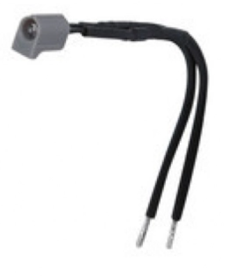

J’ai récupérer un voyant sur un interrupteur poussoir que j’ai intercalé sur le SW, du coup le montage devient fonctionnel, le Shelly allume et éteint la lampe mais le SW parait toujours comme actif.
En mettant une deuxième diode ça devient 100% fonctionnelle
Alors … ? :sunglasses:
Il faut donc trouver un composant qui rempli le même rôle car j’ai pas besoin d’éclairer le boitier d’encastrement.
Schema fonctionnel :
Voyant:
