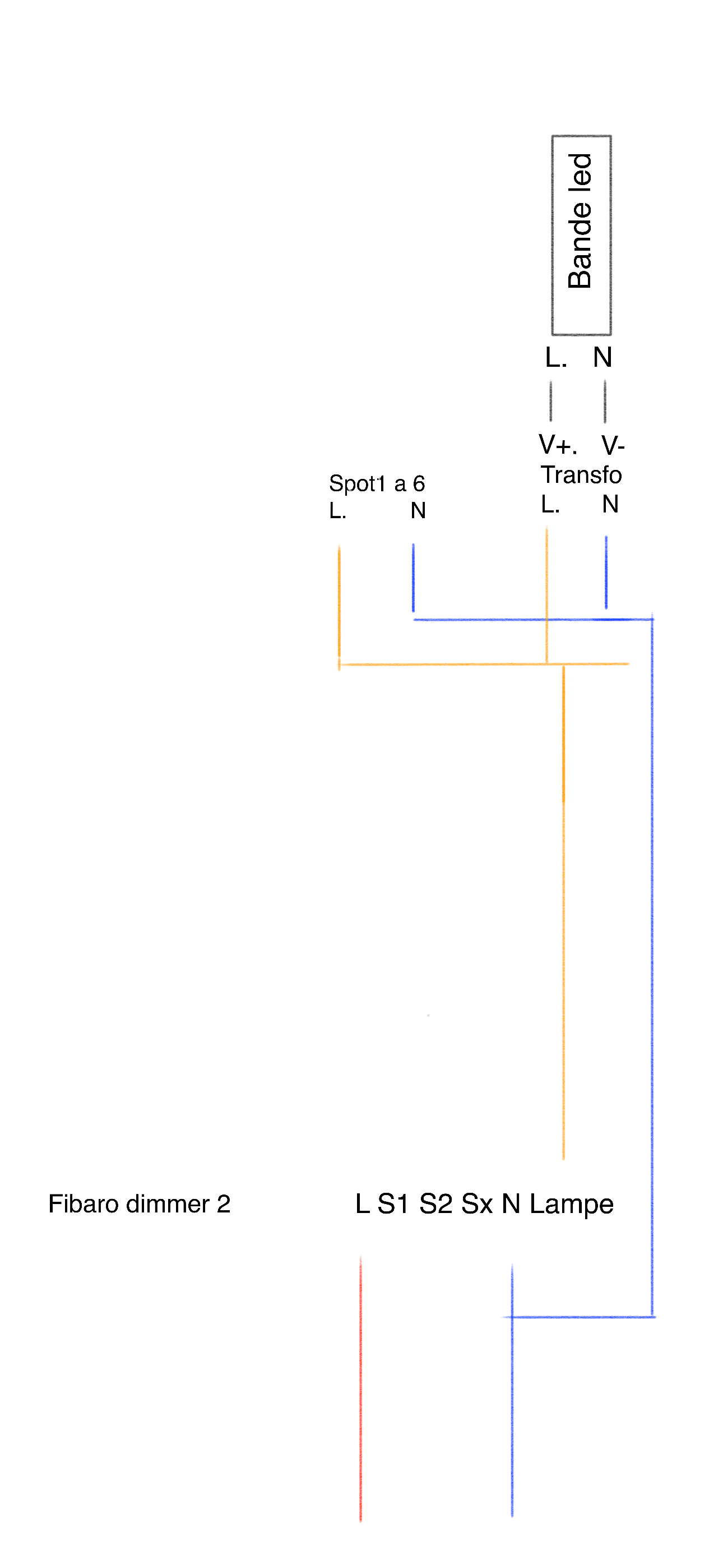

Bonjour à tous, je suis en train de m’arracher la tête avec mon installation lumière dans le salon et j’arrive au bout de mes compétences, alors peut être quelqu’un saura t il m’aiguiller afin de résoudre mon désordre.
J’ai dans mon salon un interrupteur équipé fibaro dimmer 2 et résistance, qui allume 6 spots leds 220v. Je viens d’y ajouter un transfo 200w et une bande led dimmable cob blanc chaud.
Sauf que lorsque j’allume c’est un peu la foire (allumage vascillant) et lorsque j’éteins j’ai un résidu ( même avec la résistance).
Tout fonctionnait très bien avant l’installation de la bande et de son transfo, et je me demande si je ne dois pas changer le câblage pour relier la sortie neutre du transfo au fibaro lui même puis rejoindre le neutre de la led.
Est-ce que selon vous c’est bien cela ou je suis à côté de la plaque? Et si oui, je ne comprends pas comment procéder étant donné que mon neutre fibaro est déjà relié au neutre des spots.
Sans schema, ça va être compliqué de répondre :wink:
Si tu as pris ton neutre sur un spot, il y a de forte chance que la résistance de charge et transfo ne font pas bon ménage.
De même ton fibaro c’est quel modèle ? Les versions dimmer n’accepte que des transfo dimmable.
Mais comme la dit swr sans schéma c’est compliqué de comprendre.
L’alimentation est câblée en amont ou en aval du dimmer?
Si c’est en aval, l’alim est bien dimmable par coupure de phase? sinon c’est vite vu…
Effectivement je suis désolé. C’est un fibaro dimmer 2 (anciennement fgd212). Il est relié en S1 Sx à l’interrupteur sur L et L1, la ligne sur L, le neutre sur L et le retour lampe sur la vague avec la flèche, comme préconisé sur le schéma de montage du module.
La ligne et le neutre montent au plafond et son répartis ensuite en étoile pour desservir chaque points lumineux (spots et transfo).
Effectivement ce n’est pas un transfo d’immuable, c’est pourquoi je me demandais si je reliais le neutre (sortie - ) de la bande led au module directement puis le neutre du module à la borne v- du transfo ne serait pas la solution, mais je me demande si ça ne risque pas de griller la led…
https://image.noelshack.com/fichiers/2024/04/1/1705906388-schema-elec-salon.png
Il n’y a pas de neutre pour le ruban, c’est du DC…
Ca ne peut pas fonctionner sans une alim dimmable, le L’ du module envoi une tension variable.
Et même avec une alim dimmable, çà peut « buguer » avec les spots en parallèle, c’est le genre de montage qu’il faut éviter.
ok merci, il me faut donc un figaro RGBW alors?
Dans l’idéal, oui mais il faut du 230V permanent en entrée de l’alim DC.
Dans ton cas (schéma), seul une alim dimmable en entrée pourrait fonctionner. (sans ajouter un fil)
Très bien merci tous pour votre aide
