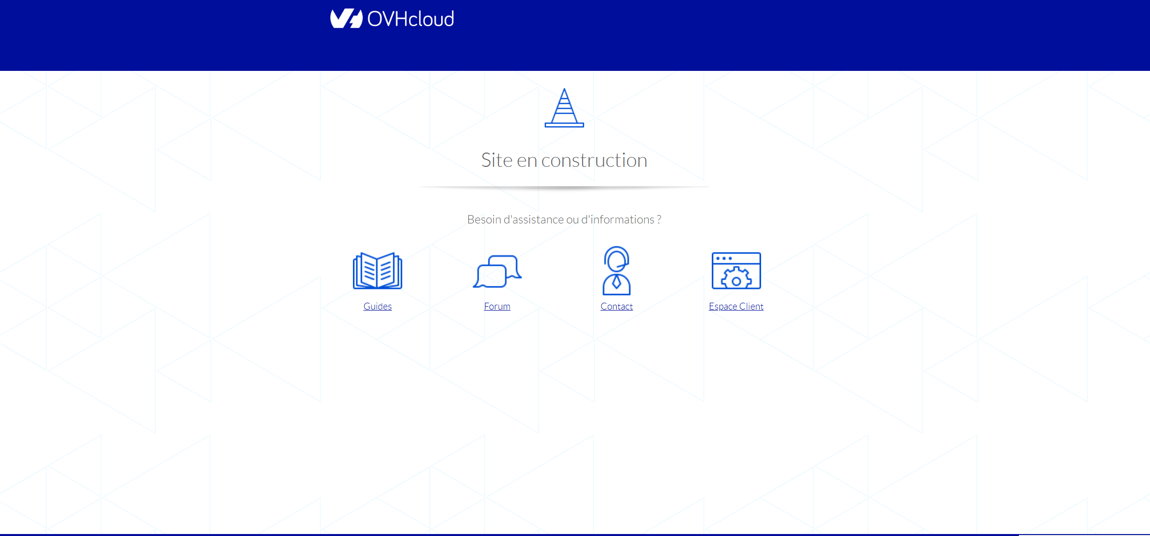

Tout d’abord depuis novembre j’ai créer un DNS sous OVH et je m’aperçois qu’une fois sur 3 j’ai " ce site est en construction" et parfois aucun problème pour me connecter à distance en HTTP (c’était déjà pour tester le début) Avez vous une idée sur ce sujet ?

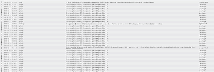

Voici les logs plugin maintenant :

Dans un premier temps, je te conseillerais déjà de stabiliser ton jeedom en accès LAN pour ne plus avoir toutes ces erreurs dans les logs et le cron.

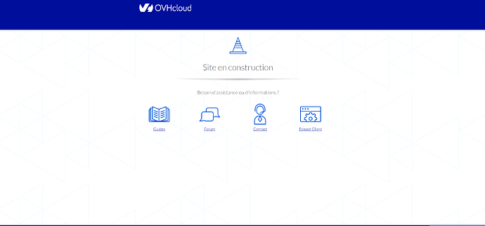

J’ai obtenu mon nom de domaine grâce à OVH. d’ailleurs en HTTP j’y arrive de temps en temps à y accéder et parfois j’ai site en construction.

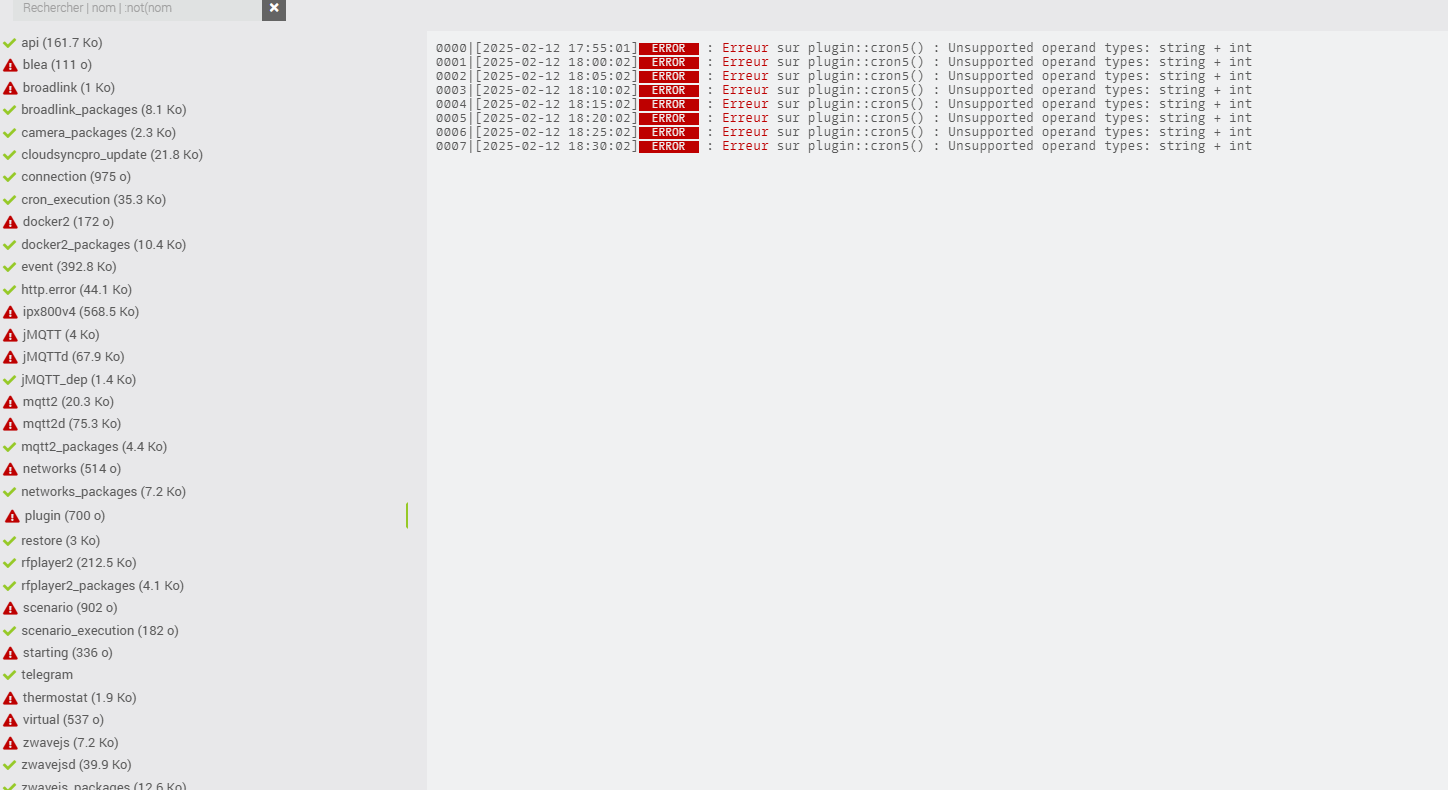

Par contre toute cette manipulation m’a foutu un sacré bazarre sur les plugin jeedom sur la fonction cron. Je ne sais pas revenir en arrière, je pense que je vais devoir revenir en arrière en réinstallant DEBIAN.

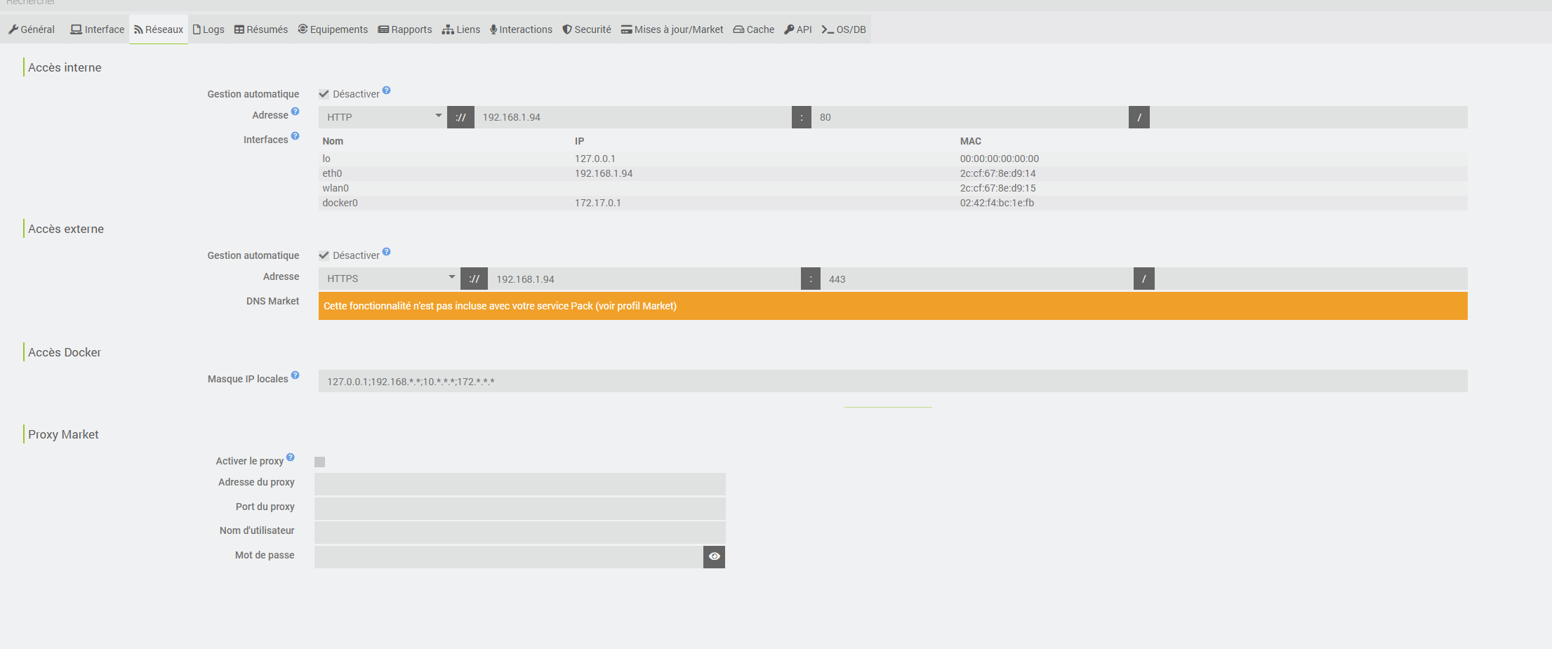

Par contre voici ma page de config car je ne suis pas certain de sa bonne config :
Concernant ce problème de cron sur les log plugin avez vous une idée de ce qui peut m’embêter ?

votre page de config ne me choque pas

La config réseau est incorrecte; vous avez mis une ip interne dans la config externe… vous devez évidemment y mettre votre nom de domaine (externe) utilisé pour accéder à jeedom sinon les plugins auront un problème (ca ne change rien pour y accéder)

Merci pour l’info, bon hier j’ai réussi à accéder en HTTP (avec mon IP interne dans externe) une ou 2 fois avec mon nom de domaine. Ce matin je refait le test et voici la page…

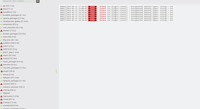

Une idée aussi pour les logs plugin ? C’est depuis que j’ai suivi la procédure…
on mélange un peu tous les topics ici mais en vrac:
  • vous êtes sous deb12 mais avec un jeedom v4.4 (et p-e avec des plugins qui ne sont pas encore adapté pour deb12); ca ne va pas aider; certaines des erreurs que l’on voit sont du à deb12
