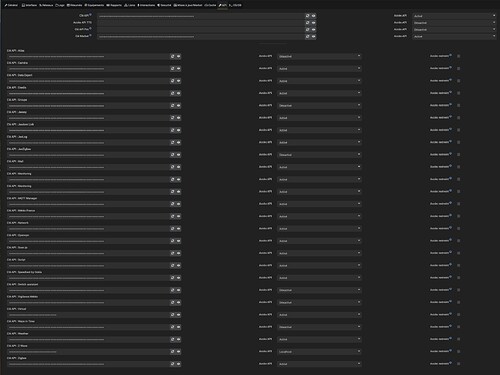

Mais je ne vois pas cette clef « d’installation ».
(Ceux sont les Clef API / c’est différent !!!)

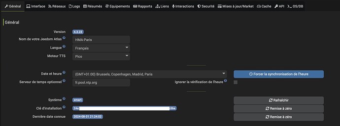

Edit : Sorry, c’est ici (Réglage / Système / Configuration / Général):

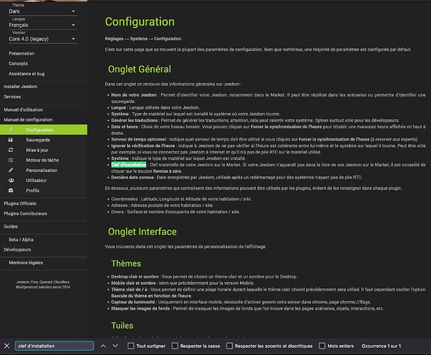

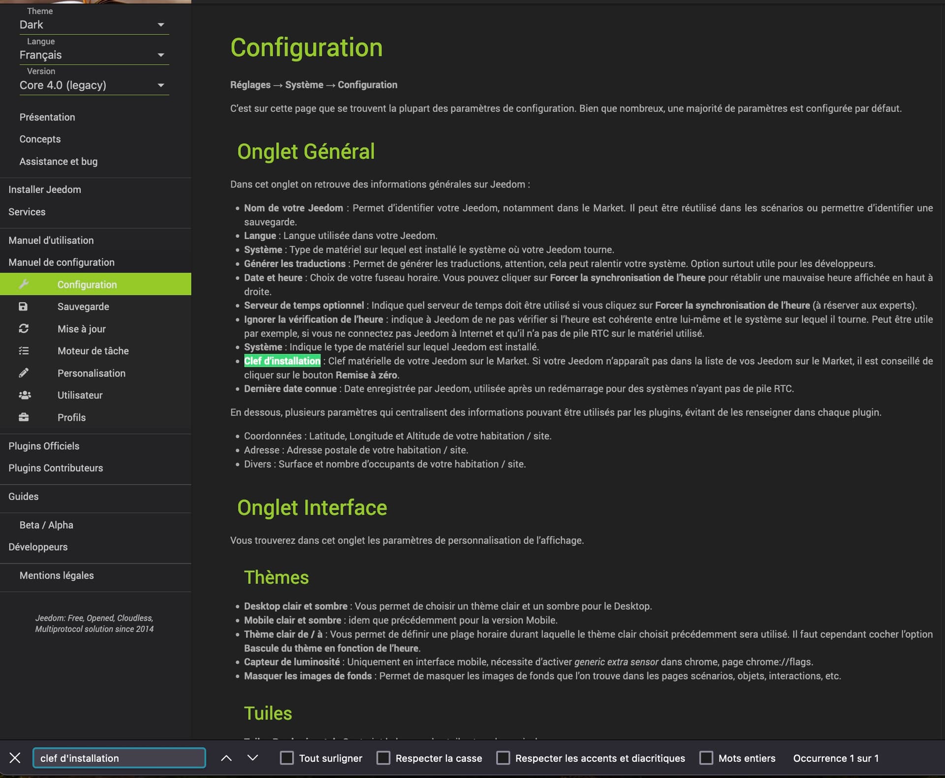

Dans la configuration de jeedom tout simplement (de mémoire c’est dans la doc sur les backup aussi)
Sorry pour le dérangement,
étonnamment, c’est dans la doc… :smiling_face_with_tear:
