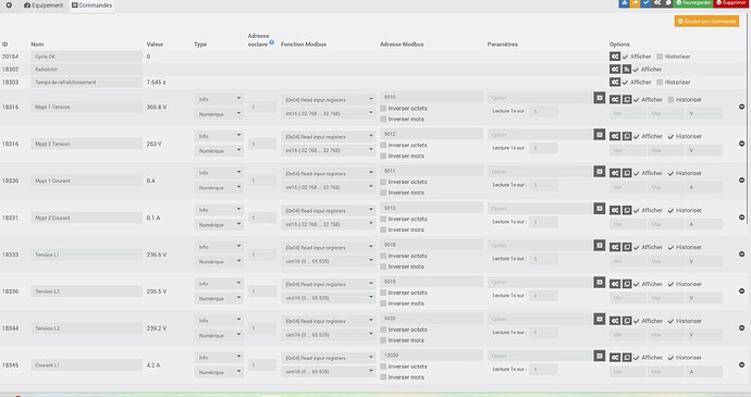

Suite à la mise à jour, j’ai plusieurs équipement qui ne remonte pas.
Certain compteur modbus et powertag Schneider, Onduleur Sungrow, Pac AIT, …
J’ai désactivé le plugin et j’ai du à nouveau renseigner les IP et le port…

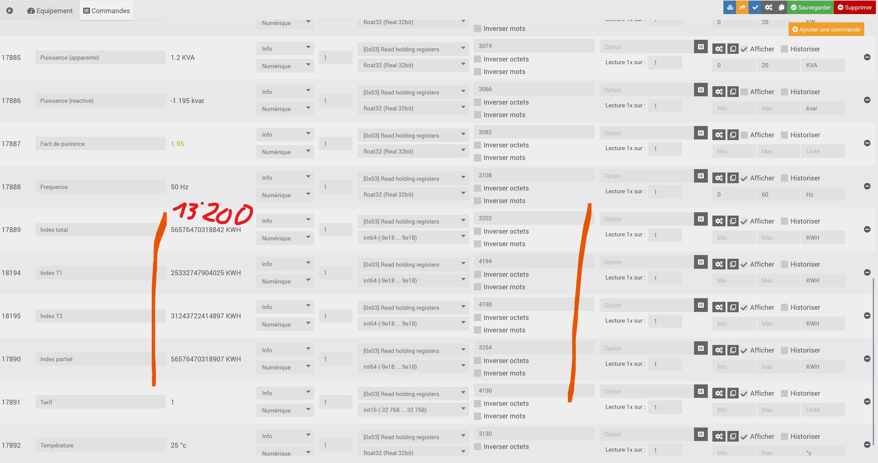

Certain sont a nouveau partiellement opérationnel. J’ai changé les N° de registre 32bits (-1)
et les valeurs sont à nouveau correct en revanche impossible avec les registre en 64bits
la valeur devrait etre de 13’200KWH environ

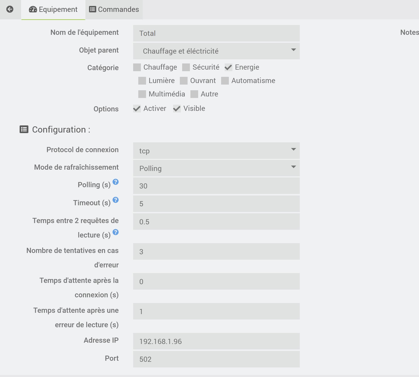

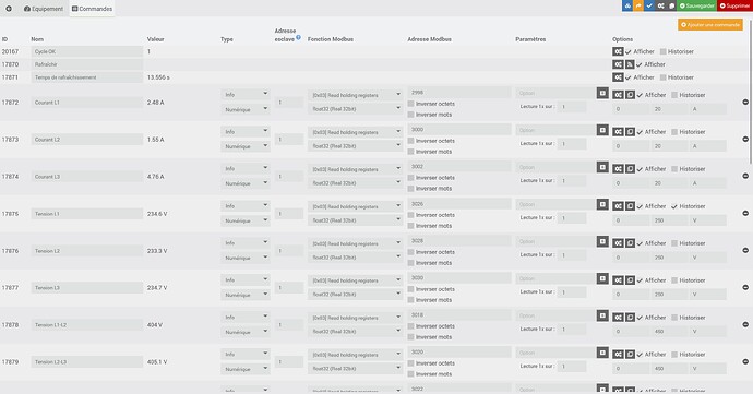

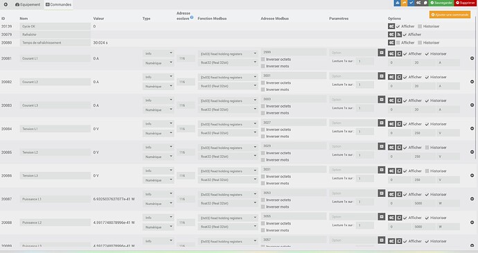

Voici mon ancienne configuration:

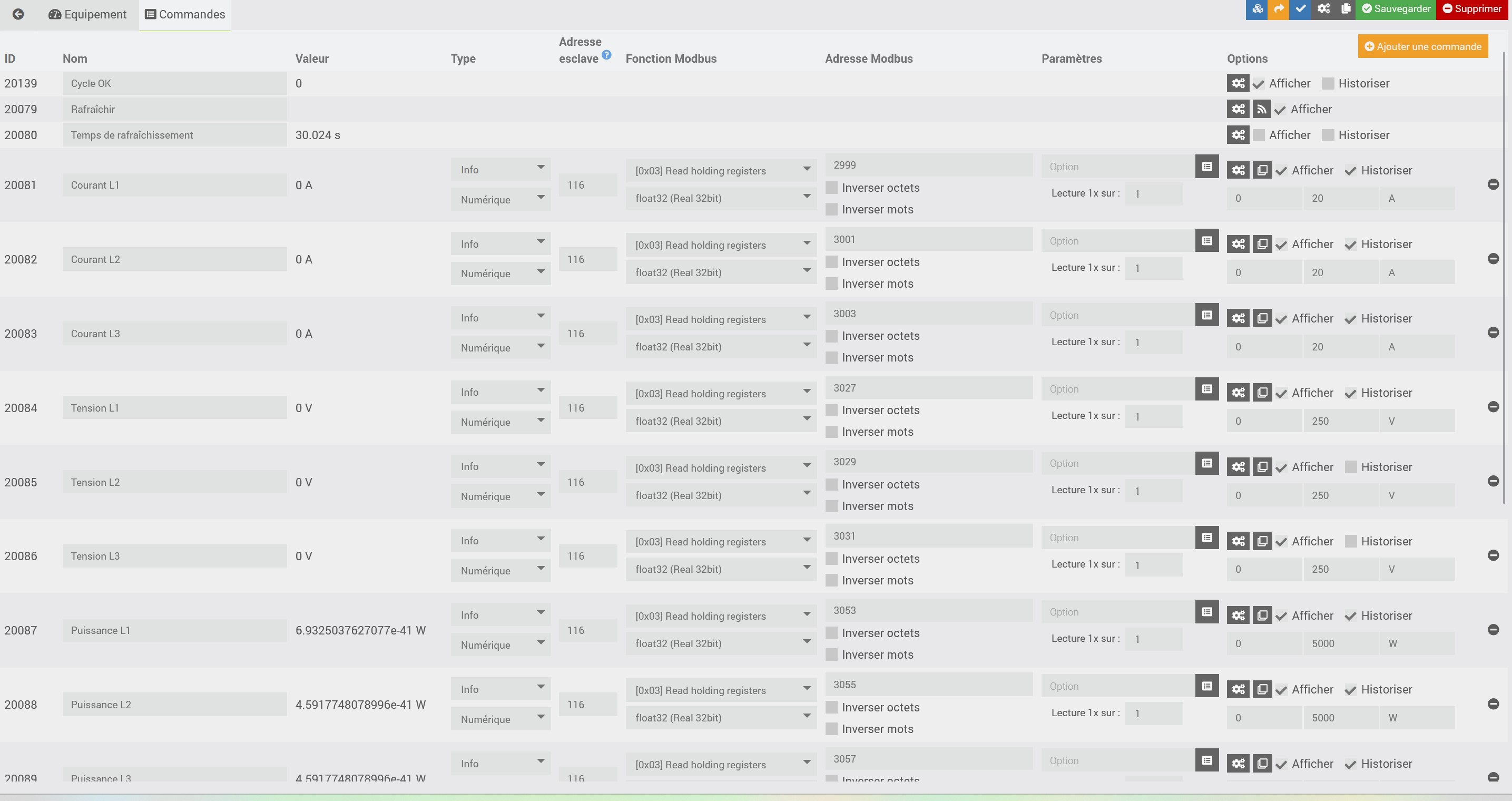

La nouvelle configuration avec les différents registres modifiés:

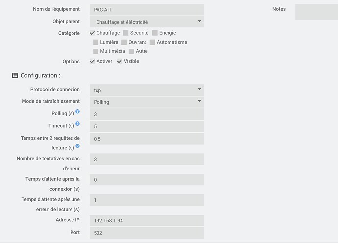

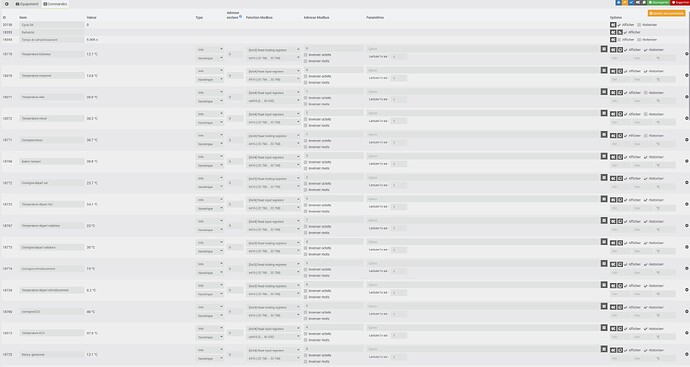

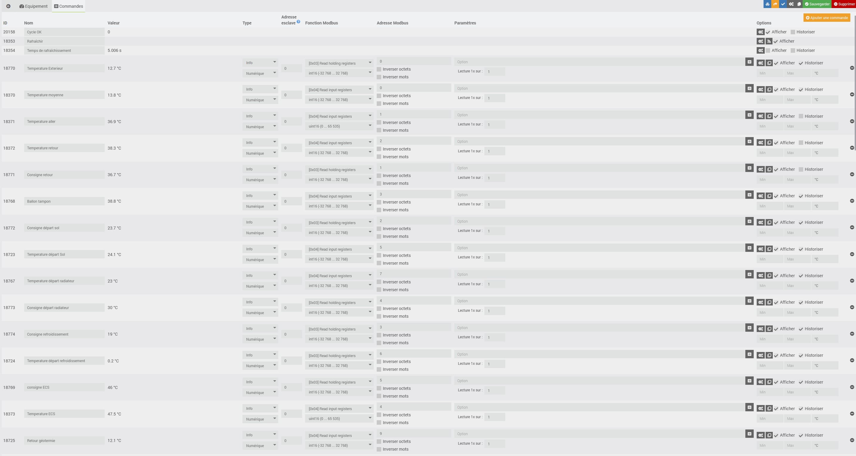

Ma pac en revanche plus rien ne fonctionne

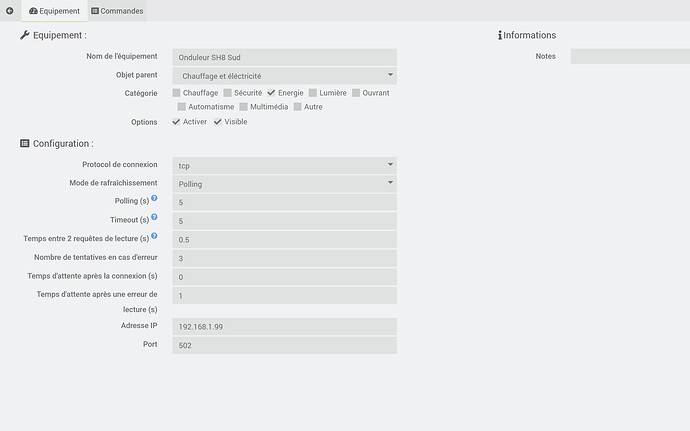

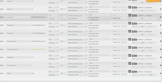

du coté de mes onduleurs, les valeurs sont remontée 1x et puis plus rien…
Est-ce que qqun à une idée ?

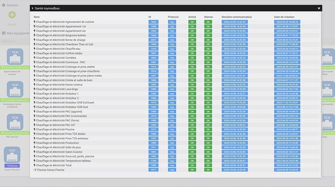

Dans la config, ils sont tous OK avec dernière communication il y quelques minutes maximum.

Tu avais essayé en inversant les mots ?
NB : Décaler l’adressage n’a aucun sens… en plus tu interroges sans doute le registre 32 bit précédent…
Tu n’es pas le seul a avoir un problème avec les valeurs 64bit, je vais rajouter l’option d’inversion de double-mot dans la prochaine bêta.
Il faut passer l’adresse esclave à 1 sur une ou deux commandes pour essayer et si c’est concluant, pour toutes les commandes

L’inversion des double-mots est en cours de test chez moi, mais ça a l’air de le faire. Ce sera dans la prochaine bêta, dès que j’aurai eu le temps de tester en détail.

Effectivement pour les compteur l’inversion de mot fonctionne avec le même résulta que le changement de registre.
En revanche certain compteur ne remonte toujours pas … Cycle OK = valeur 0 mais dans la santé, la dernière communication est marquée il y a 1 minute et certaine valeur comme U et I remontent.
Les compteurs ModBus IEM sont ok (adresse modbus de 1 à 10) mais le problème est plus sur les PowerTag (adresse modbus cent …) ne remontent pas
Concernant la PAC, l’adresse esclave à 1 n’a rien changé …

j’ai désactivé et réactivé les onduleurs, c’est revenu.
Idem pour la pac avec l’adresse esclave à 1 au lieu de 0

La bêta52, qui sera sur le market à partir de demain matin, permet d’inverser les double-mots.

J’ai coché inversé les mots et inversé les double mot
J’ai juste ce problème de cycle, certain compteur sont sur « 0 »
