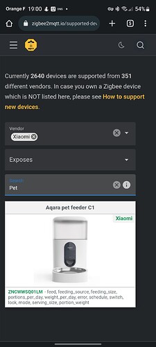

Integre via zigbee2mqtt
Merci pour la réponse, oui pardon je pensais via le plugin zigbee ^^
Oui en effet via zigbee2mqtt c’est possible merci !

Édit : par contre avec Zigbee2Mqtt il fonctionne
Ah oui dans ce cas en effet c’est problématique :neutral_face:
Non c’est juste verrouillé par Aqara, comme beaucoup de matériel Zigbee de Tuya aussi.
Mais je le répète il fonctionne avec Zigbee2Mqtt
