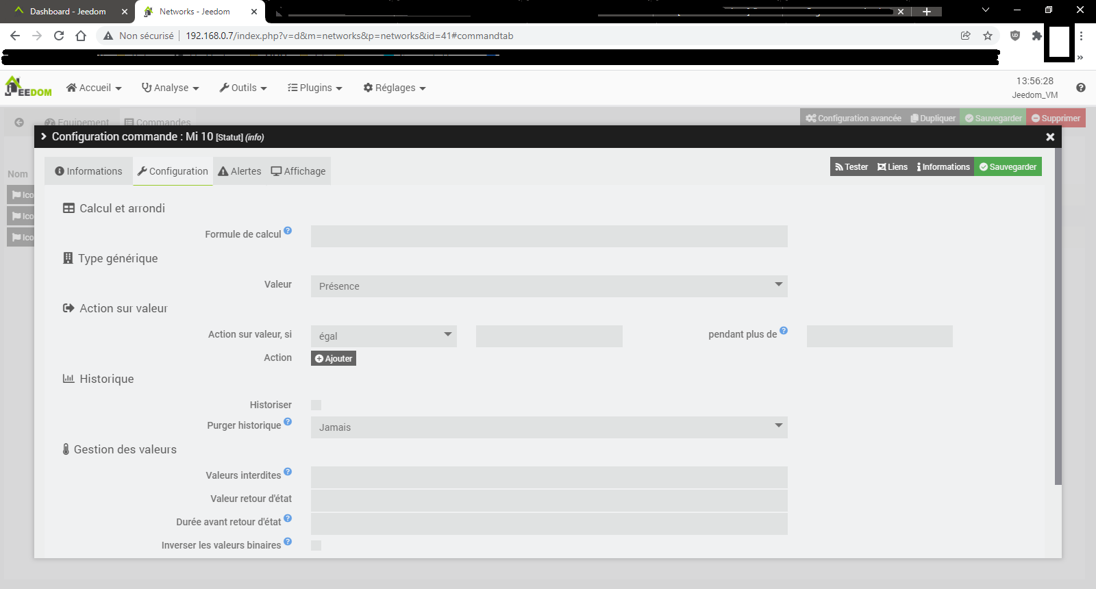

Je teste jeedom en 4.2.7 (beta)
Certains de mes scenarios ce déclenché sur " action sur valeur "
comme pour la présence .
Or dans la beta la seule option que j’ai est « EGAL »
Je n’ai plus
Supérieur
Indiffèrent
Inferieur

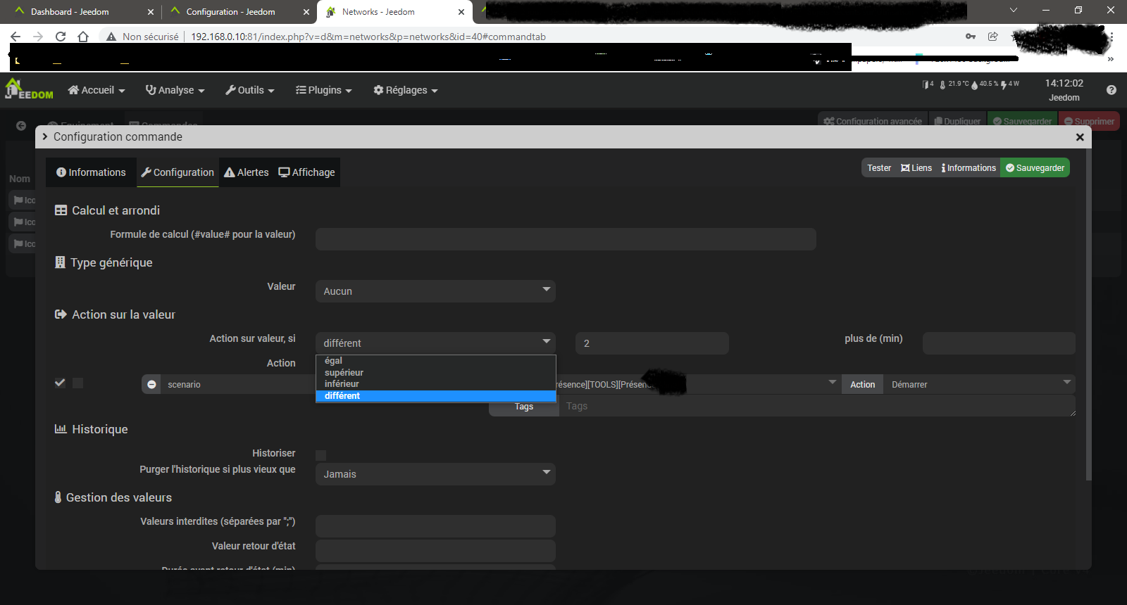

Capture Beta : 4.2.7
Capture jeedom prod : 4.1.28

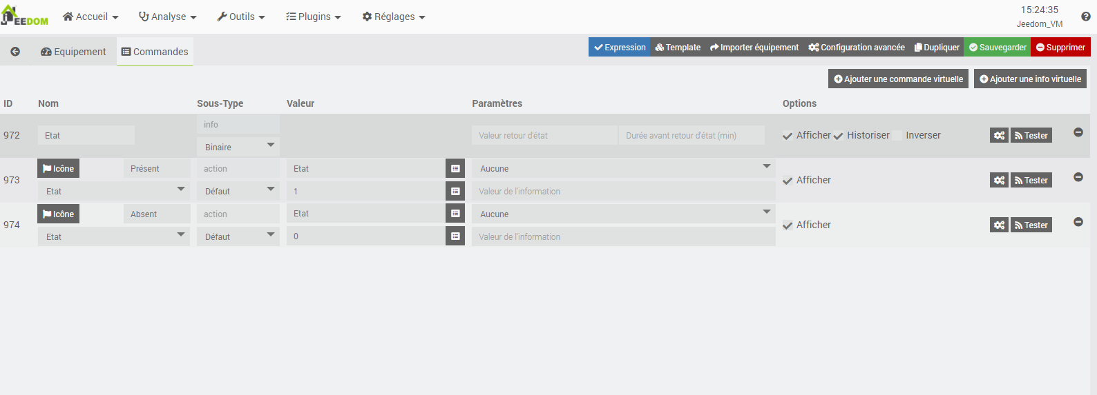

C’est quoi comme type/sous-type de commande?
Re,
Un virtuel Présent / Absent
le scenario ce declenche si le nut, ou smartphone est présent ou absent
Pour faire plus simple, j’ai toujours fais ceci
Ok donc une info/binaire.
On est d’accord que la valeur d’une info binaire ne peut être que 0 ou 1 donc seule la comparaison d’égalité est opportune.
Il faut peut être repartir sur de bonnes bases avec un test == 0 ou == 1 car à première vue une info/binaire sera différente de 2 dans tous les cas.
