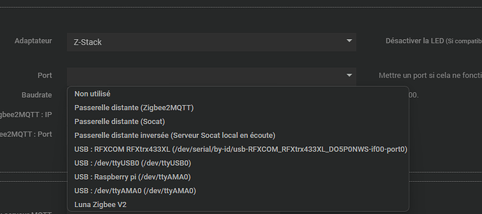

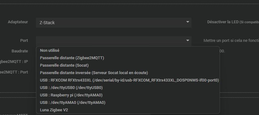

Et ce matin je me rend contre que mes périphériques zigbee ne fonctionne plus.
lorsque que je vais dans le plugin j’ai le message « zigbeelinker s’est arreté ».
Dans le menu configuration je ne trouve plus mon dongle USB Zigbee.
Alors qu’au paravent je la voyais bien.

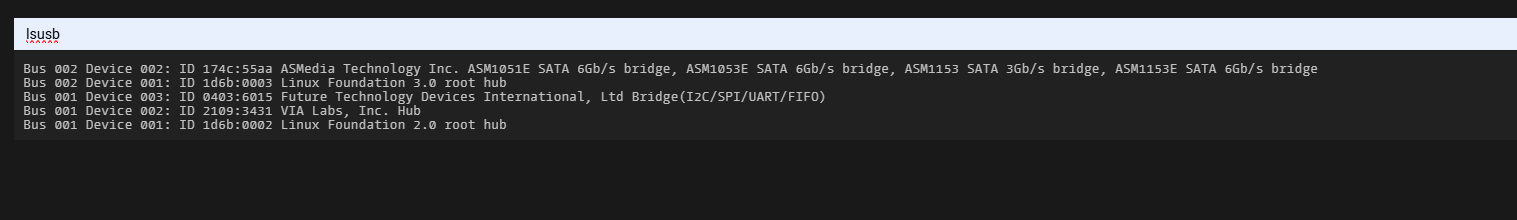

Si je fais un lsusb:
j’ai mon disque dur SSD et un module RFXCOM.
