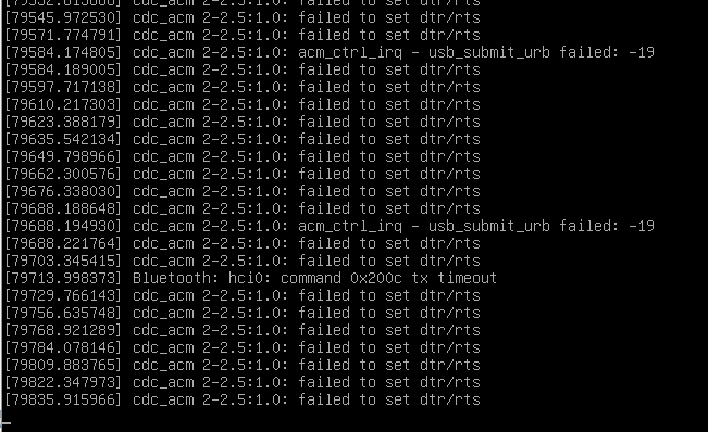

je suis obligé de remettre le clé z-ware (le port ) deux à trois fois par jours.
et je pense que ça viens de ma VM car j’ai erreur dedans .
Il y a t’il une solution ,
Merci d’avance

Jeedom tourne sur quel matériel ? Tu peux mettre une copie d’écran de la page santé stp ?
Merci de me répondre aussi vite salvialf
Sur une VM sous ESXI ok souci jusqu’a je fasse une mise a jour de la clé combee 2 je pense que ça vient de la , bête comme je suis, j’ai laissé ma clé dessus .
La charge est énorme !
Jeedom tourne sur quel matériel du coup ? Quel hyperviseur pour la VM ?
sur un GEN 8 VM ESXI 6.7.0
Bah ta VM semble avoir un problème car la charge est énorme…
…sinon pour ton erreur y’a de quoi investiguer: recherche Google
Mais à ta place je me ferai une nouvelle VM à côté histoire de comparer la charge en prévision de basculer Jeedom.
3ème ligne en partant du bas à droite
je vois bien la charge mais cela correspond à quoi des mo ?
si sur la nouvelle VM je mets une sauvegarde ,il y a t’il à danger ou pas ?
