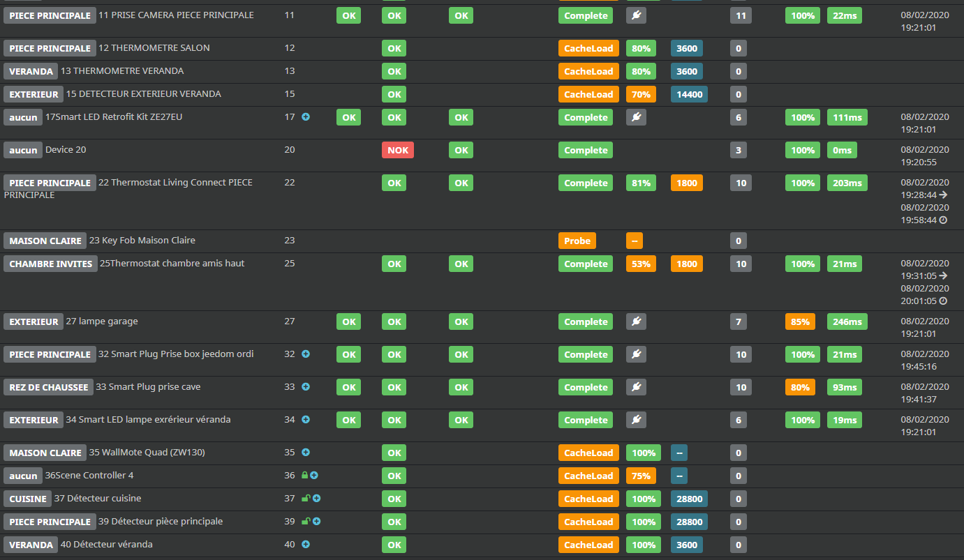

Je viens de constater l’impossibilité d’utiliser deux effecteurs (un scene controller HANK 4 touches; un scene controller WALLMOTTE 4 touches). Il ne m’est plus possible de déclencher mes scénarios à partir de ces deux effecteurs.
La santé du réseau m’apporte les informations suivantes:

Quelqu’un a t’il une idée sur ce qui se passe et sur ce qu’il convient de faire? J’ai déjà effectué une synchronisation et un redémarrage sans résultat.

Que se passe-t-il quand tu cliques sur tester dans les paramètres de tes télécommandes après avoir appuyé sur une des touches?
Salut mich0111 et merci pour l’attention que tu as portée à mon message.
Quand j’essaye de tester les paramètres (Scene et SceneID) rien n’est remonté et ne s’affiche.
Il faudrait que tu tiennes appuyé la touche pendant que tu cliques sur tester.
Après un redémarrage de ma Smart, j’ai effectué la manipulation que tu m’indiques, J’ai une valeur de scène qui est affichée lorsque j’appuie de façon permanente, mais c’est toujours la même, quelle que soit la touche appuyée. Le passage à un appui court ne modifie pas non plus la valeur de scène affichée,

… et j’ai plein d’objets qui semblent être out!!!
Normalement un clic doit te donner une valeur de scène différente selon les touches.
Si ce n’est pas le cas, soit l’inclusion s’est mal passée, soit la télécommande est défectueuse.
Retente une exclusion suivie d’une inclusion pour voir.
