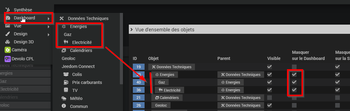

J’ai 2 disfonctionnements sur la V4 et la gestion/masquage des objets et affichage de ces derniers dans le dashboard :
1er problème : Toutes les actions réalisées dans OUtils >> objets >> vue d’ensemble ne sont pas prises en compte (masquer sur le dashboard et Masquer sur la synthèse). lorsqu’on enregistre, il y a bien un message vert « modifications sauvegardées avec succès », mais si on sort et qu’on revient, rien n’a été pris en compte
Si on passe directement par une modif dans l’objet, c’est OK.
2nd pb : même si le champ masquer sur le Dashboard est coché, les objets apparaissent sur le dashboard. C’est OK pour la synthèse

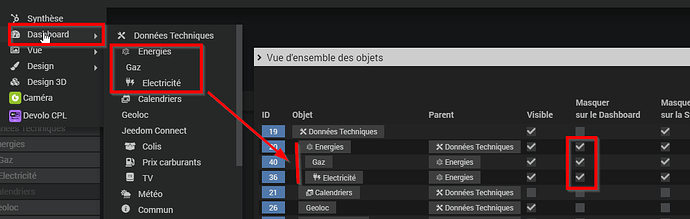

Alors, le fait de cocher et décocher dans la vue d’ensemble fonctionne bien, mais j’ai l’impression que la coche ou la decoche n’a aucun effet sur l’affichage dans le dashboard.
J’ai decoché des objets masqués, il ne sont pas apparus dans la synthèse et j’ai coché le masquage pour des objets affichés, ils restent affichés.

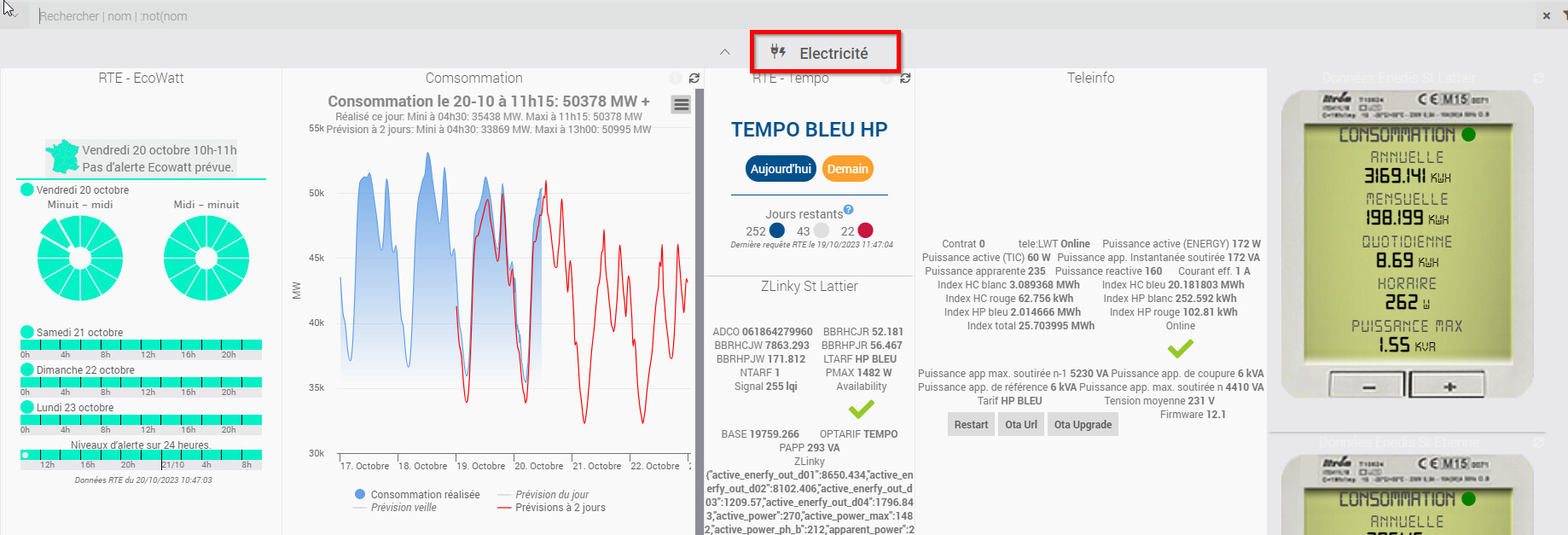

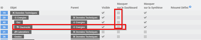

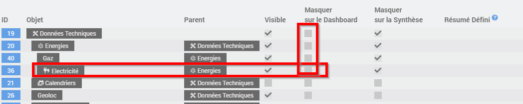

Dasn cette capture, je decoche le masquage de l’objet Electricité pour qu’il s’affiche dans le dashboard. j’enregistre, puis je vais sur dashboard directement (sans passer par l’arborescence), Je rafraichis la page (ctrl+F5), et l’objet Electricité n’est pas present.

Il y a bien des équipement visible dans ton objet electricité ? Il appartient bien a un objet racine présent sur le dahsboard ? Ou du moins un des ses parent eloigné ?
Oui, pour tout :
Seul « bemol », il n’y a pas d’équipements dans les niveaux supérieurs « données techniques » et « Energie »
Si je clique par contre dans l’arborescence du dashboard sur ‹ Energie › ou 'données techniques", j’ai bien une page qui s’affiche avec tous les équipements de sous-objets
Ben je sais pas je reproduis pas de mon coté donc doit avoir un soucis de configuration du tien mais je sais pas lequel a voir si d’autre reproduise.
Edit : ton parent c’est donnée tehcnique qui n’a pas d’autre parent et quand tu affiche le dashboard ce n’est pas lui le parent par defaut donc c’est normal que tu ne vois pas ton objet.
C’est ce que je disais tout a l’heure il faut que ton objet soit dans le parent par defaut du dahsboard il ne prends que les objets de ce parent et ne fait pas tous les parents racine.
