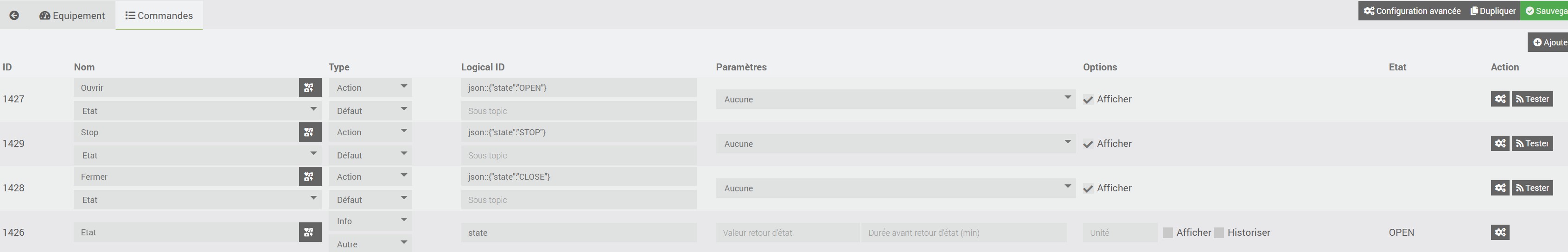

Dans logical ID on voit json::{« state »:« STOP »}, ou puis je récupérer l’info STOP ?
