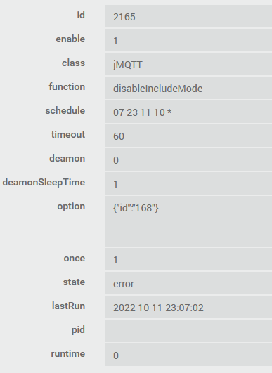

disableIncludeMode cron error
En regardant dans le moteur des tâches j’ai cette erreur concernant jMQTT
NB: je ne remarque aucune erreur dans le fonctionnement du plugin, ni dans les log.
Je l’ai supprimé une fois il y a quelques jours et la tâche est revenue.
Aucun équipement dans jMQTT n’a l’option ajout automatique des commandes, page santé jMQTT RAS.
Est-ce normal?
Jeedom 4.3.10 (depuis ce soir mais erreur présente en 4.3.9)
jMQTT (beta) 2022-11-07 01:01:22 (version de ce soir également mais erreur présente avant maj)
Probablement un reliquat d’un vieux cron, il n’est plus utilisé dans la beta, tu peux le supprimer :wink:
Peut-être ai-je mal sauvegardé lorsque j’ai voulu le supprimer la première fois :thinking: :sweat_smile:
