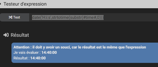

date('H:i:s',strtotime(substr(#time#,0)))

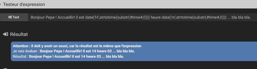

Sinon tu peux decouper le sheures et le sminutes
Bonjour Pepe ! Accueillir! il est date('H',strtotime(substr(#time#,0))) heure date('m',strtotime(substr(#time#,0))) ... bla bla bla.
Il y a ça qui fonctionne correctement:
Simplifiable en
Bonjour Pepe !  il est date(H \h\e\u\r\e\s i) ... bla bla bla.
Edit: le format m pour la date, c’est le mois. Pour les minutes, c’est i
